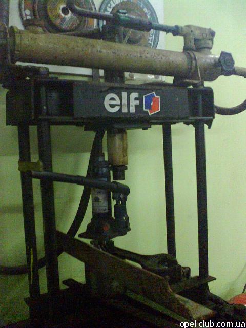

Вот рядушком тема, фотки обновил. http://www.opel-club...st=0#entry69149
Никаких проблем со снятием звезды не испытывал на трех разных коробках :sm12:
Брать то, что подходит? Конструкторы на заводе конечно учли и просчитали все. Вот только одни в кузове седан в одиночку по городу на работу ездят, а другие в хетче с прицепом и картошкой на крыше в дальняки... Не доросли мы еще иметь в гараже парочку отлично подобранных конструкторами авто для разных случаев жизни... Да и просто руки чещацца :sm18:
Поторюсь, тебе очень повезло с коробками. Собственно хотел тоже повторить что-то в этом роде, но не получилось. Хошь - делаем мою коробку, с меня ящик жидкости. Фотки фиаско тоже имеются:

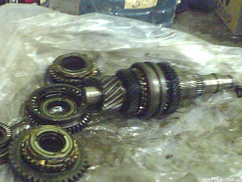

Чтобы это узнать надо разве что распилить ее, что в принцыпе можно сделать.
Я просто думаю, что такая фигня может быть с шестреней на моей коробке, когда перебирать. Поэтому, ИМХО, проще взять хорошую б/у и не компостировать мозги себе и людям.
