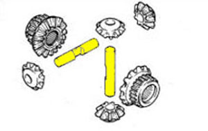

Вот нашёл в elcats картинки омеговских редукторов, по которым можно определить наличие ДПТ.
1) внутренности обычного редуктора:
2) внутренности редуктора с ДПТ:
Как видно, у обычного редуктора 1 вал сателлитов, а у редуктора с ДПТ - 2 вала, расположенных перпендикулярно. Таким образом, чтобы идентифицировать наличие ДПТ, достаточно взглянуть внутрь редуктора через отверстие полуоси. Если виднен 1 вал, то редуктор обычный. Если видна крестовина из 2-х валов, то редуктор с ДПТ.
