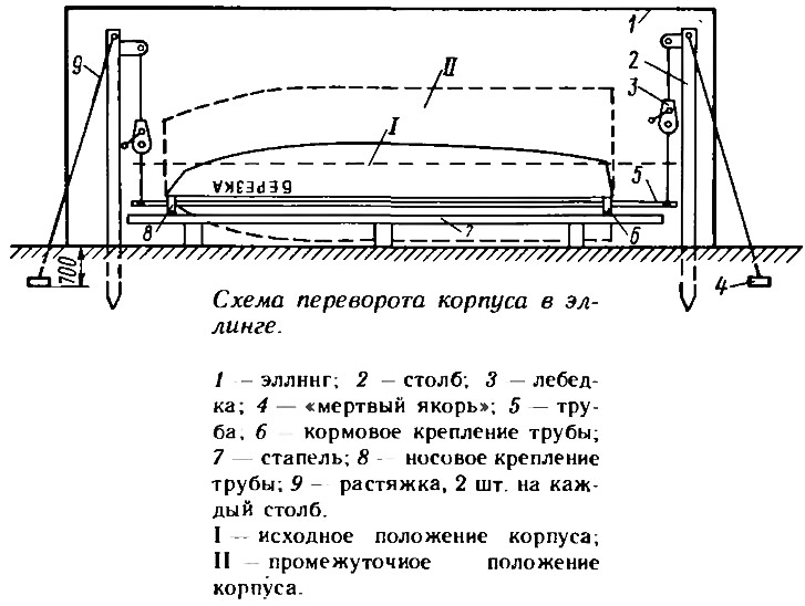

Вот те истоки, которые всю жизнь питали мое желание — мечту построить большой комфортабельный катер Много воды утекло с тех пор. Имени моего среди героев нет, но я об этом не тужу Повидал Антарктиду и «ревущие сороковые», грозную Северную Атлантику и вулканы возле Рейкьявика. Побывал в портах многих стран мира.
Вообще-то с постройкой судов я знаком не был Приходилось пользоваться литературой в Публичной библиотеке, куда меня пропускали со скрипом — только как ветерана войны, поскольку нет высшего образовани
Мое увлечение постройкой «Березки» казалось совершенно необычным тем деревенским жителям, которые меня окружали, Я ни с кем не скандалил, не увлекался спиртным — был всецело занят интересным делом и, возможно, со стороны выглядел инопланетянином. А кого-то раздражал, не подозревая об этом. Впоследствии мне поведали о том, что на меня, оказывается, жаловались в ОБХСС, сельсовет, райком и даже обком, словно я тайно делал личную атомную бомбу.
shema_perevorota_korpusa_v_ellinge_small
Схема переворота корпуса в эллинге
Ворота моей верфи были всегда открыты, я охотно объяснял желающим, зачем и почему так старательно трачу свое свободное время. Верили ли мне, что я в этом нахожу удовольствие, не знаю. Только знаю, что не все любят работать, но все любят много получать. Может поэтому многие были уверены, что строится «Березка» на продажу...
Люди сухопутные даже не ведают, какое удовольствие получает человек в общении с водой, какой это чудесный отдых от всех забот, когда слышишь ласковый плеск речных волн о берег. И плывешь на своем судне куда хочешь и как хочешь.
