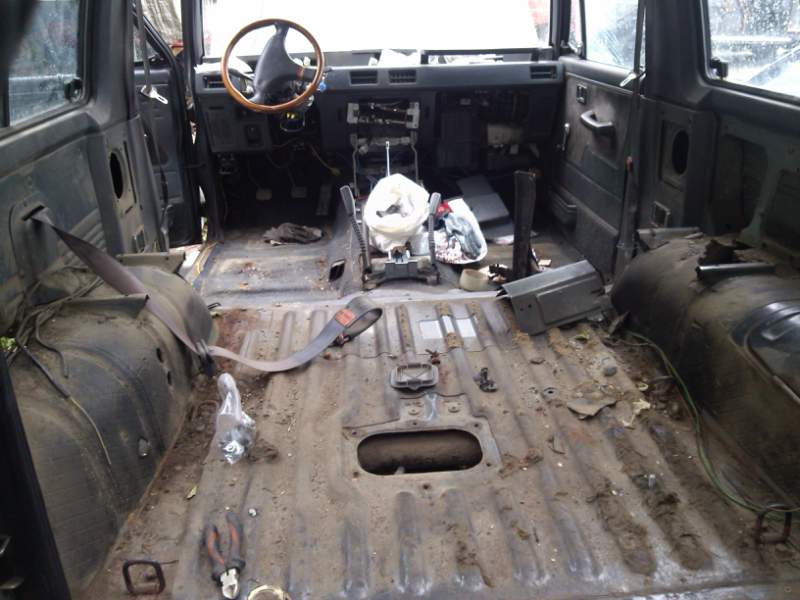

Торпеду решил не красить, по совету друзей. Все крашеные или оклеенные торпеды со временем облазят и выглядят препаскудно. Просто почищу растворителем.
Вид изнутри в прошлую пятницу:

Опубликовано 21 Август 2016 - 20:32
чет совсем печальная картина)))
#821

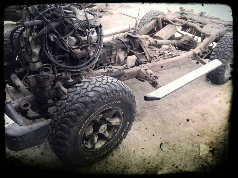

Просто фото процесса скучно, буду их как-то украшать )
Сегодня сняли разобранный кузов с рамы. Болгарил раму, научился снимать-ставить амортизаторы, отпилил задний стабилизатор, чтобы не цеплялся за грязь..
незахоплюйся, а то ще і моста заднього підпиляєш щоб не цепляв :sm13_:

Мост пока не буду трогать, но в дальних планах поставить мосты от второй Паджеры, у них колея шире.
Ржавчина (от болтов) с нержавейки на бамперах отлично ушла после обработки болгаркой с латунной щёткой.
