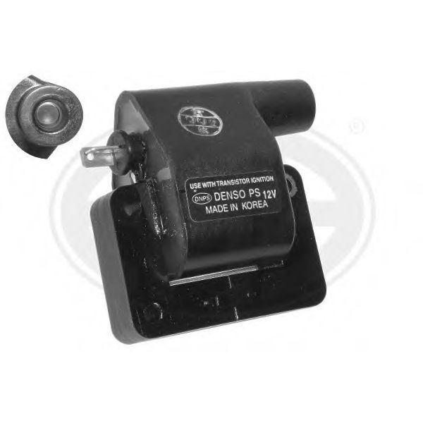

Смотри, по ссылке на картинке все написано, катушка внизу. Одна на шесть цилиндров:

Andre_71, я не горжусь, а радуюсь тому, что катушка одна. Потому что она стоит 70 долларов, и если бы пришлось покупать шесть катушек, я бы уже застрелился )
На твоём мацацикле похожая катушка, но не совсем она. У меня примерно такая880183.jpg
Только не Корея, а джапан.
Та видел я оригинал твоей, потому и навеяло воспоминания...
Та лана...  на мой мапед модуль зажигания стоит 80 баксов, но катушек там аж четыре. Дискретые катушки, конечно, дороже выйдут, но и проблемы (в случае чего) не сопоставимые - на пяти или четырёх горшках ты всегда доедешь... может даже не заметишь :sm13_:
