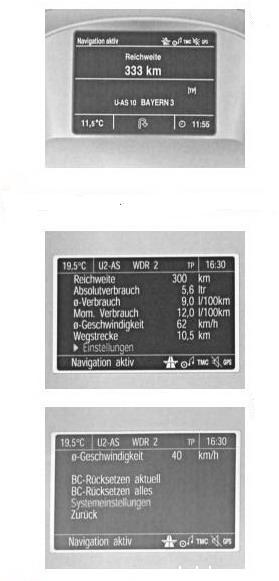

FiDJi, его найти еще труднее, чем цветной. Промежуточный вариант между MID и CID... На кота широко, на собаку узко... Не пользовался спросом при заказах... :sm16:
А цветной, который нашел Mr.Wolf :
http://cgi.ebay.de/C...1QQcmdZViewItem
http://cgi.ebay.de/w...s_promot_widget
в ветке http://www.opel-club...showtopic=30967 мне наверное не подойдет?
За цветными, я так понимаю, гонка? Желающих моного. :jump:
Изменено: FiDJi, 15 Февраль 2007 - 13:11

FiDJi, это дисплеи на Астру-Н, Вектру-С, Зафиру-Б. Нам не подойдут, у нас БК прямо в блоке дисплея, а у них в ЭБУ.
Хинт: кроме Астры-Ж и Зафиры-А наш дисплей ставили еще на Омегу-Б...
За цветными не то что бы гонка, просто их нет... :jump: На еБае изредка мелькают, но уходят за 500-600 евро... :sm16:
