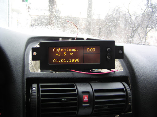

32 pin не у всех MID, есть и у TID
Уже на руках... Физический размер экрана больше, чем у TID'a, да и продавался с подрулевым переключателем.
Вопрос к знатокам: На Vectra B/Omega B такой же 32х контактный разём для MID как и в Astra?
PS: Может кто видел его недавно на разборке?

нинаодной разборке я его ненашел... покупал просто 32 маму с контактами и впаивал
ставить сам будешь???
фотку выложи плз,тыльной части
И что Игорь подразумевал под "компьютерного интерфейса 32 pin (2x16)"?
:sm17: Без гаража это проблематично и долго будет...

Я видел на разборке этот разьем, он такой же как и на омегах.
Разборка в районе Соломенки, зовут Саша 233-09-21
Да. И они тоже продаются на еБее...
Игорь имел в виду компьютерный шлейф на HDD или FDD - разьемы на этих шлейфах идеально подходят под разьемы на опелевских дисплеях...
Думал об этом... Смутило то, что у HDD 40-ок пинов, а не 32-а. Впрочем напильник в руки и будет 32 :sm17:

Опубликовано 17 Декабрь 2007 - 11:37
aqualx, Саша, отписался в личку. Для начала попробуйте подать на БК только питание и больше ничего. Дальнейшие действия зависят от того, что при этом высветится на дисплее...
Подал:
D2(1) - масса
D2(4) - +12V с предохранителя F13
D2(5) - +12 с предохранителя F34
D2(7) - мультитаймер (подсветка)
На экране отображается всё то же, кроме температуры:
фото 1.
Если присмотреться к структуре изображения на дисплее, то видно, что он отличается от обычного многофункционального (строка не разбита на 10-ть символов в каждой строке):
фото 2.
фото 3.
фото 4.
Какие будут дальнейшие действия?
PS: В каком разделе TIS2000 можно об этом почитать? Искал, но не нашёл :sm21:

Опубликовано 17 Декабрь 2007 - 12:50
Саша, мне кажеться он стыкуеться с 1100 или 1500 мафоном..
098.689.31.35

Опубликовано 17 Декабрь 2007 - 12:58
Вот где собака порылась... Дело в том, что ваш дисплей ставился совместно с магнитолами, которые поддерживают телефон (например CCRT700). Если у штатной магнитолы разьем на 26 контактов, то у магнитол с поддержкой телефона ужЕ 36 контактов, разьем другой и соответственно сигналы снимаются с других выводов...
