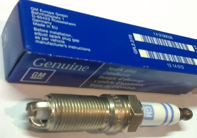

Z22SE какой ресурс свечей зажигания?  Через какой интервал их менять? В интернете написано немного неточно, мнения расходятся от 30000 аж до 120 000км
То есть, если у меня пробег 182 и свечи ни разу не менялись, то......это есть не слишком веригуд?)
Ну платинового или иридиевого наконечника на свечах HLR8STEX я не вижу. По тому логически ресурс может быть 30 000 х 3 (так как свечи 3 контактные), и это в идеале, т.е. максимум.
По мануалу действительно регламент 120 т.км. Но это в идеальніх условиях производителя. Не путать с нашими условиями. В тяжелых условиях эксплуатации регламент сокращается вдвое. Т.е. 60 т.км.
От себя добавлю: зная стоимость нового модуля зажигания, я бы перестраховывался и не переезжал 40 тыс.
30 тыков. Для ГБО 20-25.
