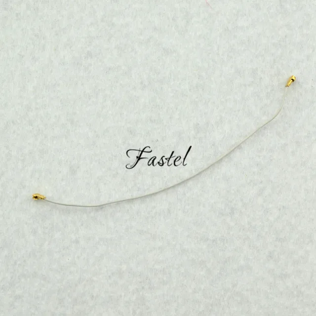

Wifi хорошо ловит??
да вроде  всё норм  , правда пока юзаю один день , жпс тоже очень  не плохо было бы иметь .
Изменено: fire1, 27 Апрель 2017 - 02:24
#203
Ugeen_K
Ugeen_K
    Das Reich Ukraine
    • Сообщений 10230
  • Город:То є Львів
Опубликовано 27 Апрель 2017 - 08:06
да вроде  всё норм
Тут два варианта
1. Внимательно посмотреть во всех настройках и включить все что относится к ГПС...
(в некоторых вариантах помогает дополнительно выключить и включить снова)
2. При разборке было неочень хорошо воткнуто антену ГПС+ВиФи
%D0%94%D0%BB%D1%8F-Samsung-Galaxy-Note-2
она втыкается
ПРУФ
Надо проверить ее..
ЗЫ: кстати после установки системы. Перед началом работы ее надо было вайнпнуть (првести полный сброс (хардресет))
ЗЫЗЫ:Если и после этого незаработает нужно идти длинным путем с заменой еще одной комплектухи...
ЗЫЫЗЫЫ: еще надо поставить прогу типа GPS Status & Toolbox и ей проверить
Изменено: Ugeen_K, 27 Апрель 2017 - 08:07
