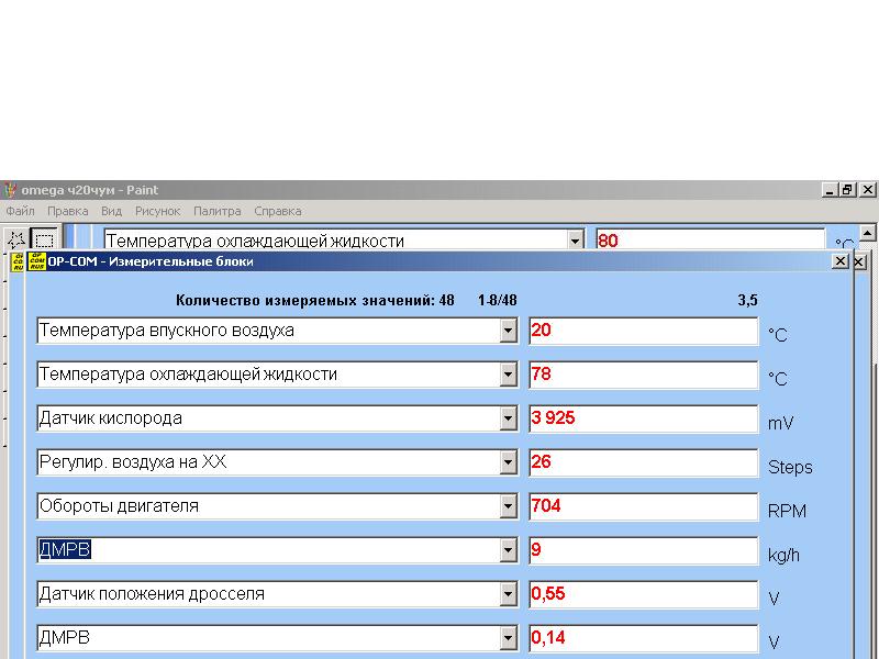

M*A*S*H,Подсосом воздуха похоже появился
Подключайте Опком и смотрите, вольтаж по ДМРВ
Спасибо. А что должен увидеть? Сколько норма? Показния должно быть постоянным или плавать?

M*A*S*H,если падает ниже 0.3В 100%подсос но и килограмм надо видеть

ledokol,твой скрин?, че вольтаж такой маленький при9кг

Опубликовано 18 Сентябрь 2017 - 11:22
:faceoff:
показал ДМРВ в кг на картинке

ledokol,да я то понял это, и сразу вопрос задал
