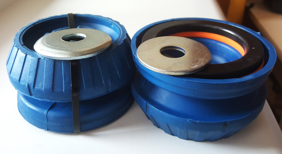

Опубликовано 07 Ноябрь 2019 - 11:16
Не реклама, надибав в мережі поліуретан поліпро. Там є такі штуки як опори передніх амортів та опори редуктора з полуретану.
Хтось ставив собі їх вироби?
В мене був негативний досвід з поліуретаном від точка опори - вертикальні сайленти передніх ричагів прожили дуже не довго.
#2897

Опубликовано 09 Ноябрь 2019 - 08:02
Не поліпро,а SuperPro :ad_new:
