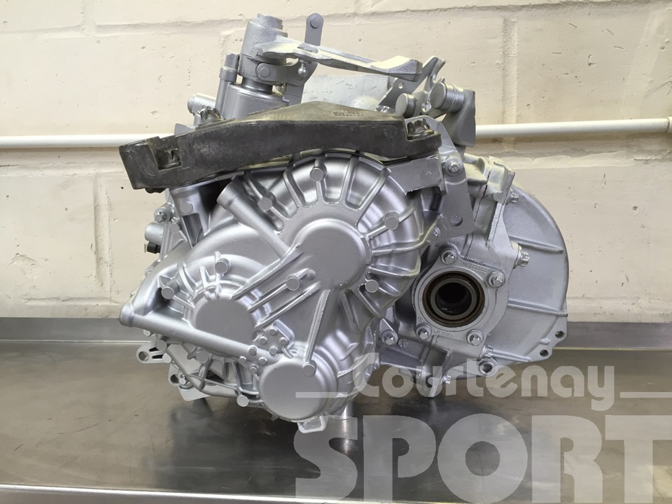

А что про кпп мех на 1,3 cdti не пишут...там же вроде есть с ней проблемм и он довольно распространен....
есть, только заменой решается проблема

их не снимают призамене масла :sm13_:  :ad_new:  их снимают при каких то ремонтах ходовой части  :smile44:
надёжная кпп  :sm13_:
стремает своими подшипниками
а почему ?
Повторюсь для тех кто в танке, подшипнички в данной коробочке слабенькие.
Нормальные коробки у опелей, F17, F40, итд полно коробок которые отлично ходят. Поэтому поштудируй форумы. А если ты прочитал 2 темы где ищут валы на коробку с пробегом 400 тыс и делать с этого такие выводы, что все коробки на опелях дерьмо, думаю не стоит

При низком уровне масла в М32 подшипники валов на определенных оборотах работают на пленке,нет допканалов смазки(где-то даже видос смотрел),перегреваются,и были случаи разлома крышки.Дорестайл4229624_big.jpg
Рестайл-
На рестайле виден канал смазки подшипника.

Долива в исправную МКПП быть не может !
Только при вторжении  рукожопых кулибиных !
Уровень за  10-15 лет никак не меняется . Как и внешний вид масла .... :cool1:
( Проверял на  Мериве  лично на 150 тыс ).
Для Чайникоф . Уровень  в F17 находится  ниже контрольной  пробки на 5-10 мм . Это есть норма  с завода .
Пробка служит  защитой от дурака  с ведром нового масла . :sm13_:
Совершенно верно. Не мешай машине работать.
