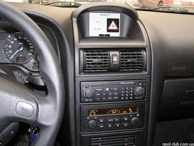

Приборка це юринда. Інше діло це установка з зафіри БК (він там кольоровий класний такий) і відповідно до нього її ж магнітолку CDR 1100. От там трохи було попотіти. Але все стоїть працює...

Вкорячили двигун, А магнітола, БК, дзеркало з автозатемненням, ручка перемикання КПП це все стало на свої місця. Кермо також встановили і тут були деякі нюанси. Діаметр шліцевої частини ОРС набагато більший чим в омезі. Тому було куплене ще одне омегівське кермо і з ньго була вирізана шліцева частина яка була по зовні проточена до 23 мм по діаметру. Далі в кермі ОРС шліцева частина була розточена до 23 мм і відповідно все це було запресоване одне в одне і ще від провороту по діаметральній лінії розєму цих частин в осьовому напрямку були встановлені три наскрізних шпонки. От і все.
Отак?
