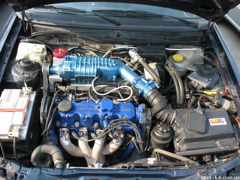

Вот так теперь у меня все под капотом:
Согласен, что есть смысл поменять передние на увеличенные, с перфорацией. Уже дал задание своим ребятам просчитать.
Сейчас у меня спереди вентилируемые вектровские тормоза. Я ведь не рейсер, и на не ралли выступаю. Да и летаю по городу не так уж часто. Хотя это может я так думаю.... :sm13:
Поэтому не вижу смысла сильно наворачивать ходовку и тормоза. ...... безспорно - тормоза лишними не бывают. Но должна быть разумная оправданность вложенных средств.
Что касается ходовой - спорт почти всегда = жесткость. А я этого не люблю. Для меня обычный газ/масло Бильштайн жестковато, а на Кони спорт я вообще умру.... :sm12:
Так что пока ограничимся заменой задних барабанных тормозов на дисковые, и в ближайшем будущем на перфорацию спереди + хорошие колодки.

Да, Димка, супер. Сделано очень аккуратно и на порядок лучше чем на Рейсере. Перенос аккумулятора и фильтра - на 100% правильное решение!!
Ждем отчет в бортовом журнале. С фотками :sm26:
