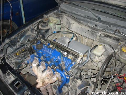

Уже отшлифована головка. Полученная степень сжатия - 8,7.

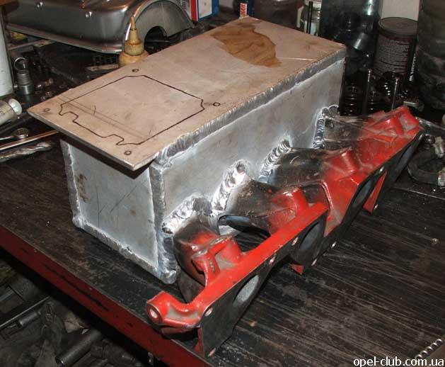

Почти готовый рессивер:

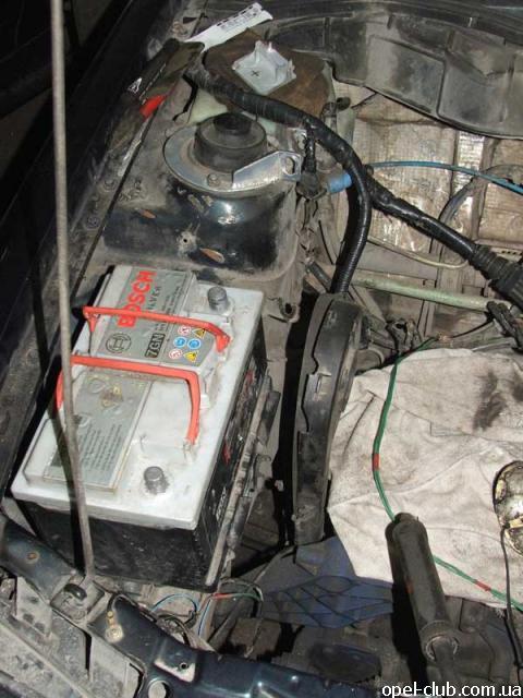

Ведется работы по переносу воздушного фильтра и аккумулятора. Теперь он будет жить здесь:
Выяснили, что у меня была одна лопнувшая пружина на клапане.... :sm30: заменили.
Короче .... чем дальше в лес...

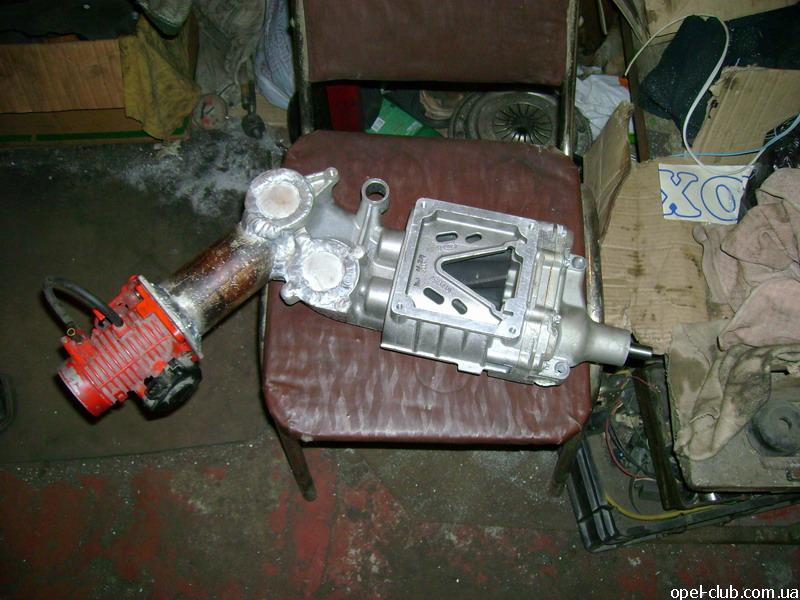

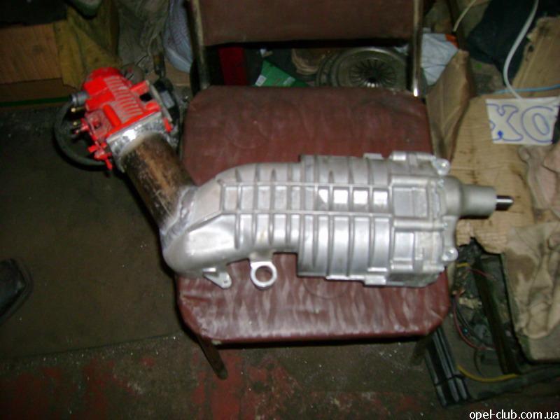

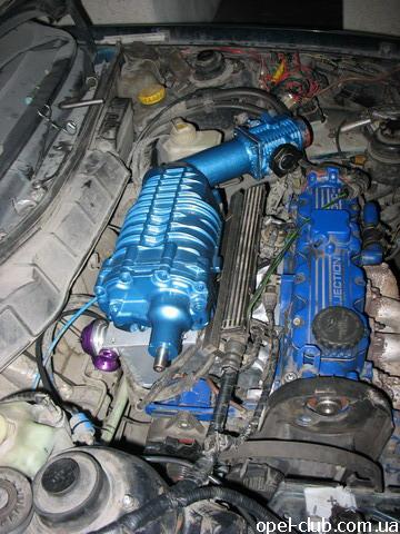

Опубликовано 21 Март 2007 - 14:03
Несколько новых фото....
Компрессор с установленым дроселем:
Тоже, но с обратной стороны:
Сегодня идет процесс окончательной сборки.... задержка только за шкивами.

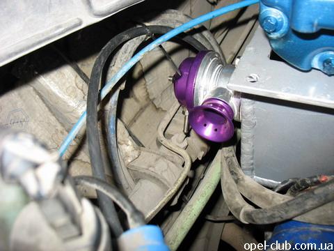

Дим что за шлангочка на дросселе?
и как все таки решили обманывать мозг?

yellow_car
yellow_car
    • Сообщений 2115
  • Авто:есть
  • Регистрация: 22.01.2006
Опубликовано 22 Март 2007 - 12:35
есле можно в 2х словах принцип действия :sm13:

Опубликовано 22 Март 2007 - 16:41
Сорри, а не так "топорно" сварить "ресивер" разве нельзя было? :(
Для такого великого дела ИМХО это было бы весьма к месту! ;)

Опубликовано 22 Март 2007 - 18:17
Monster, дык его почти не видно будет (см. фото в аттаче, будет почти так же)! Вдобавок он будет покрашен.
yellow_car, если в двух словах, то стоит клапан который в зависимости от давления воздуха подымает давление топлива в рейке (клапан на приатач. фото, вверху справа, розовенький такой).
Вот и все!
Почти на всех системах с низким давлением надува так и делают...

Интересует следующий вопрос на фотографии дроссель стоит перед компрессором какой смысл данной реализации наддува и можно ли поставить компрессор а потом дроссель в чем отличия?
#276
Anatoliy
Anatoliy
    • Сообщений 898
  • Имя:Anatoliy
  • Город:??
  • Регистрация: 18.08.2003
Опубликовано 27 Март 2007 - 15:01
Саны, Рутс это компрессор с внешней компрессией, ему нужно работать на конечный объем. И с заслонкой перед нагнетателем пропадает такое понятие как овербуст. Когда при сбросе газа заслонка уже закрыта а турбина еще крутится и создает в закрытый объем огромное давление. У компрессоров с ременным приводом это само по себе слабо выражено, но с дросселем перед ними вообще исключается.
Dsold, а цены на январь 5.1 в Луганске реальные? С ними можно связаться? http://www.opel-club...ndpost&p=368428
#277
Dsold
Dsold
    • Сообщений 695
  • Регистрация: 27.04.2005
Опубликовано 27 Март 2007 - 15:07
Саны, принципиальной разницы ни какой! Так сосет через дроссель, а так дует в него.... :sm18:
Если поставить компрессор отдельно, т.е. перед дросселем, то можно будет потом еще втулить интеркулер :sm11:
Схема будет следующей:
воздушный фильтр -> компрессор -> интеркулер -> дроссель/рессивер.
Но компрессор - это не турбина, там воздух так сильно не греется (по крайней мере на бюджетных решениях), соответственно и интеркулер не очень нужен.

Опубликовано 28 Март 2007 - 08:35
Anatoliy, все правильно написал... пропадает необходимость в целом ряде устройств...
а насчет интеркулера - охладить воздух никогда не помешает. В таких как у тебя, Дима, схемах все равно иногда используют теплообменники воздух/вода между компрессором и двигателем...
Просто рутс поменьше греет воздух чем центробежные компрессоры и тем более турбины... но все равно не помешает :)
другое дело что в большинстве случаев городить это не целесообразно или очень сложно в условиях штучного производства...

Вот еще несколько фото...
Установленый рессивер:
Клапанчик блоуофа ..
Он будет стоять примерно так...
Внизу виднеется новый люминиевый .. :sm16: шкив

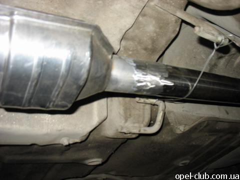

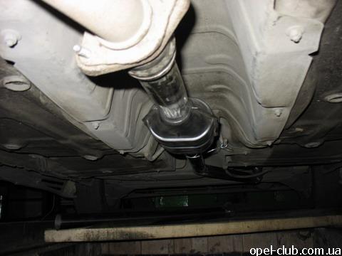

И пару фото новой выхлопной...

Дим а этот клапан пшакать как на турбе будет?я думал на компрессоре он не нужен...привод ведь от шкива :sm16:
