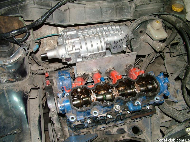

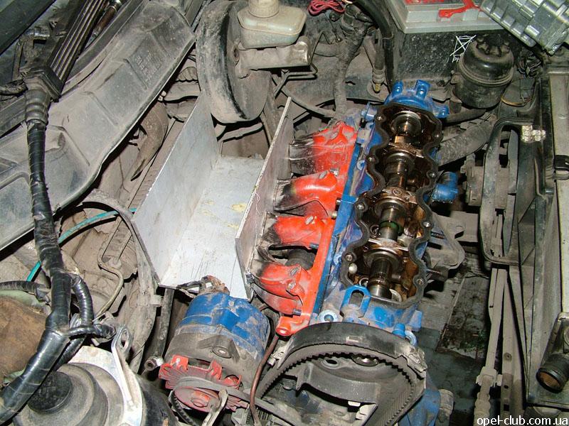

Вот и первые фото.....
Начали варить рессивер..... лед тронулся. :sm14:
Первые штрихи будущего рессивера:
А вот и компрессорчик прелег, так сказать:
По ходу будут переваривать весь выпуск, кроме паука и задней банки. Все из нержавки ....уболтали, блин :sm30:

А мне вчера крупно повезло, купил по дешевке лексмауловский паук на 1,6. Теперь ломаю голову как найти тихую прямоточную банку...

Дим а какой диаметр выпуска и стоимость примерная и где будеш делать?

Диаметр - 51 мм.
Стоимость от стандартного "паука" :sm30: до глушителя (труба, гофра, резонатор) - около 1500 грн.
Труба - жаропрочная нержавейка.
Делать буду у моих ребят. Они сами варят.

Возникла проблема с приводом.... у меня было все под клиновой ремень, а на компрессоре, блин,под ручейковый..... :sm11:
Принято решение точить новый шкив из алюминия .... будет весьма интересный девайс:
- шкив на компрессор и генератор - ручейковый;
- шкив на кондиционер (на будущее) - ручейковый;
- шкив на ГУР - клиновой (что бы весь ГУР не менять).
Один плюс - получу облегченный шкив. Так сказать задел для облегченного маховика.
И еще ..... будем менять гидрокомпенсаторы на жесткие толкатели.
Завтра выложу фотки готового ресивера.
Изменено: Dsold, 17 Март 2007 - 13:58
    Bing (1)
