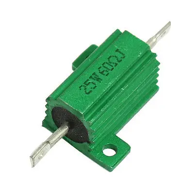

Добрий вечір, сьогодні добрався до резистора. Ось його фото. На вигляд ніби не переговорівший, але видно, що до "предохранителя" намотана проволока, тобто мабуть він перегорів? Скажіть будь ласка, чи є смисл впаювати резистор, чи може ще щось інше глянути?
#42
    • Сообщений 27646
Опубликовано 11 Ноябрь 2018 - 18:51
Ти пробував в тестовому режимі перевірити чи працюють всі швидкості?

Опубликовано 11 Ноябрь 2018 - 20:47
Какой резистор?
ось такий http://forum.opel-cl...73438_thumb.jpg
И, разумеется, сам двигатель вентилятора проверить
але ж він працює, тільки на другій швидкості (115 градусів)

Опубликовано 11 Ноябрь 2018 - 21:11
В смысле этот вместо  большого зелёного?
На большой скорости он может работать, так как всё напряжение приложено к нему одному. Будет крутиться  до последнего, пока позволит номинал предохранителя. При включении через резистор напряжение питания распределяется между  резистором и двигателем неравномерно, в зависимости от номинала резистора и состояния двигателя(его внутреннего сопротивления). В случаях повышенного механического сопротивления, не соответствующего мощности данной ступени(затирание, тугое вращение во втулках и т.п) индуктивное сопротивление двигателя падает и на резистор прикладывается напряжение больше расчётного. Это приводит к его перегреву и перегоранию в конечном результате. Поэтому ревизию движку лучше сделать : почистить, смазать, обтянуть...
По поводу реле: наверное делай  хорошие фотки блока с реле, чтоб маркировку на них можно было разобрать. Будем коллективно определять, где какая ступень конкретно у тебя.

Опубликовано 11 Ноябрь 2018 - 21:22
я так розумію да...

Мощность родного зелёного  ватт 20-30, не меньше. То, что  ты в замен нашёл - обычно идёт на платах блоков питания электроники для  комнатного исполнения. Т.е.  там, на радиаторе оно умрёт очень быстро и мощность его(судя по габаритам) слишком мала. В общем вывод "нет".
Ось цитата з тієЇ теми на яку Ви дали посилання: "Этой ветке соответствует сопротивление 0,09 Ом. Все рекомендуют ставить керамический резистор мощностью не менее 20Вт (кто-то спаривает параллельно два по 0,2 Ом; 10Вт каждый, если нет других)."
я купив два по 0,2 Ом; 10Вт каждый.
Ещё раз : это элементы для внутреннего исполнения, у них никакая стойкость к   условиям, в которых им предстоит находится. Алебастр, которым они залеплены в  лотках высыпется после первой хорошей лужи и  незафиксированная спираль вылезет  наружу. И за месяц  сгниёт. Я бы  искал такие, если нет оригинала
Это имхо... А там хозяин - барин...

Добрий день. Вчора добрався до резистора, ось такі спостереження:
На запобіжнику був накручений провід, і судячи з усього він відмотався (не було контакту). Я роз'єднав роз'єм резистора і кидав напругу на контакти напряму від акумулятора. Коли жучок на запобіжнику був накручений, працювали три швидкості, коли жучок я забрав, працювали тільки контакти 1 і 4(маса), я так розумію, це максимальна швидкість. Поміряв опір запобіжника, показало 1, я так розумію, запобіжник на заміну... Скажіть будь ласка, який саме потрібен запобіжник? У мене такий резистор? — " На штатном резисторе БОШ установлен термопредохранитель на 216*С 15А (маркировка 216 KR1). "
Нижче фото резистора, а також фото блоку запобіжників і реле. Якщо я правильно зрозумів, то мені зараз потрібно перевірити жовтий запобіжник (40), він прозвонюється.
Там повинен бути термозапобіжник на 2А.За відсутності такого з багатожильного дроту 4квадрата,виймаєш одну жилу підпаюєш.Виходить десь 7А.Якщо тобі мало-підпаяй 2 жили-буде 15А.
2А в цепи вентилятора - это ниачём, вентилятор даже с места не успеет сдвинуться. Може ти мав на увазі 20А?
Только стоит помнить, что это будет обычный токовый предохранитель на 1\2 скорость, а не термо-предохранитель. При перегреве резистора он не спасёт от потенциального пожара, как это сделал бы термо-пред. Рассчитывать на плавление  припоя в месте пайки стрёмно, т.к. эти места  достаточно далеко от места установки термопреда и, следовательно, температура  плавления не будет адекватна расчётной.
А в чём проблема? термопредохранители не дефицит, в радиозапчастях всегда есть.
Это главный пред питания всей силовой схемы системы охлаждения. Если третья скорость была жива, то проверять его  смысла нет - он целый.
що до перевірки/профілактики вентилятора, то я пробував на люфт і на ход, ніби все добре, не люфтить, крутиться без яких небудь перешкод, як ще перевірити я не знаю...
В идеале - измерять ток и падение напряжения на двигателе и резисторе  на каждой скорости. И оценивать, какая мощность рассеивается на резисторе Причём при напряжении 14 В на АКБ,  а не при 12В.

Опубликовано 15 Ноябрь 2018 - 19:57
Andre_71,
"нужна полная ревизия двигателя"
мається на увазі ревізія єлектродвигуна генератора?
купив ось такий термозапобіжник, це те що потрібно?
#70
    • Сообщений 27646
Опубликовано 15 Ноябрь 2018 - 20:08
Це в дуже ідеальному варіанті)Але в генераторі нема електодвигуна,його основний двигун в дію приводить.
Досить буде зробити профілактику електродвигуну вентилятора охолодження радіатора.
Пачьом опіум для народа?)
Изменено: Юстас, 15 Ноябрь 2018 - 20:09
