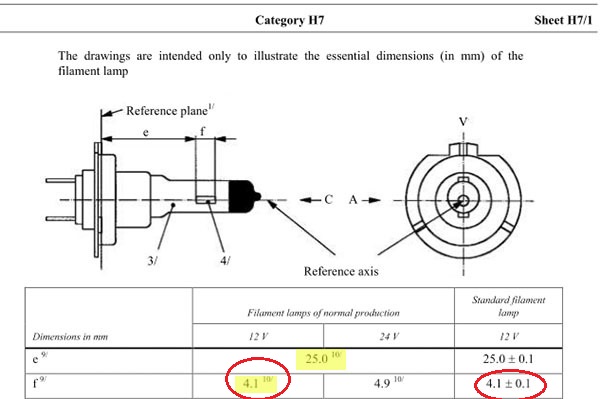

по стандарту 55W, але зараз ми з товаришами перейшли на h18 з 65w, світять як топові плюсові лампи, а коштують набагато дешевше, плюс живуть довше. Але треба спиляти край вушка, я натфілем за 2хв підганяю лампу
#329
    • Сообщений 15411
Опубликовано 16 Март 2025 - 15:23
Н7 і Н18
Изменено: vigors, 16 Март 2025 - 15:23

vigors, саме так, ці 10w не шкодять фарі і дають більш насичене світло, в товариша в мегані 3 як на мене найкраще світять і краще за будь-які плюсові найтбрекери і тд які туди ставили, в мене світять краще за +150 дженерал електрік
