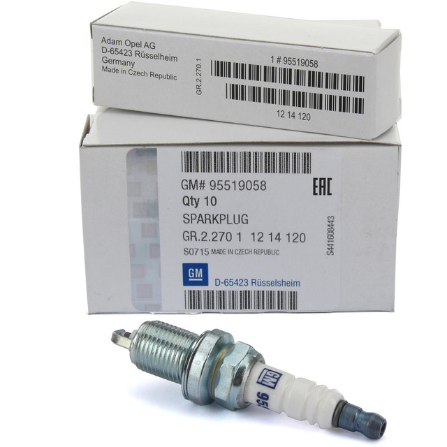

В насоветуйте плиз свечи на z16xep
Калильное и зазор
NGK Beru Champion?
А то одна политика на форуме :sm13_:
#330
    • Сообщений 51488
Опубликовано 04 Июнь 2024 - 20:22
NGK Beru Champion?
ONLY ORIGINAL
#331
    • Сообщений 15492
Опубликовано 04 Июнь 2024 - 21:45
ONLY ORIGINAL
BRISK здається в оригіналі
#332
    • Сообщений 51488
Опубликовано 04 Июнь 2024 - 21:56
vigors, ніколи
в оригіналі
Bosch
#333
    • Сообщений 15492
Опубликовано 04 Июнь 2024 - 22:05
Bosch
455485048_w$%7Bwidth%7D_h$%7Bheight%7D_s
п.с. коли навіть магістр тут постив нових виробників свічок жм з оновленими кодами для замовлень.
Изменено: vigors, 04 Июнь 2024 - 22:10
Не він. В оригіналі хоч Китай може бути, але то буде оригінал. І ніякий Bosch, NGK чи будь-що не встане поряд з ним
У Viber НЕ відповідаю
#335
    • Сообщений 16113
Опубликовано 05 Июнь 2024 - 00:20
В насоветуйте плиз свечи на z16xep Калильное и зазор
КЧ - 8, зазор 0,9 -1,1
NGK Beru Champion?
Если не оригинал, то из БОШ - 0 242 229 699 (FQR8LEU2)
Изменено: Andre_71, 05 Июнь 2024 - 00:21
#336
    • Сообщений 51488
Опубликовано 05 Июнь 2024 - 05:41
Раніше в оригіналі був Бош. Зараз хз, но начебто працює
А Бош хиба що в закромах у когось. Або парашкинский
#337
    • Сообщений 4596
Опубликовано 05 Июнь 2024 - 09:03
Как чувствовал именно этот номер на экзисте в блокнот сохранил)
Я на других своих авто ставил ngk обычно нормально ездили.... Может на сегодня качество упало в разы, не в курсах ...
На экзисте вроде есть бош.. внизу списка товаров
Бимба! Спасибо
