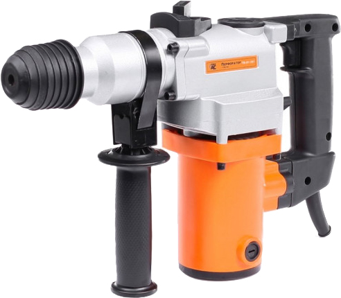

как провода от панели затянуть в квартиру
#57
vad72
vad72
    • Сообщений 600
  • Город:Белая Церковь
  • Авто:Skoda Kamiq 1.6 MPI 6AG + ГБО BRC
  • Регистрация: 19.03.2013
Опубликовано 16 Ноябрь 2022 - 11:38
перфоратор на батарейках?
