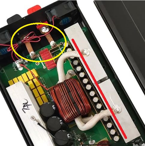

Треба порада електриків.
Попробував під'єднати до інвертора АКБ 48В. Тумблер інвертора у вимкненому стані. Під'єднав до плюсового терміналу під болт М8 плюсову кільцевидну клему від силового кабелю, затягнув гайкою. Далі при спробі зробити те саме з мінусовим терміналом при дотику іде сильна іскра, схожа на КЗ. Далі надягати не наважився. Вирішив, що поставлю на АКБ автомат, потім приєднаю клеми, і увімкну автомат.
Питання в тому, чи повинна бути іскра на клемах при вимкненому інверторі? Хіба там не має розривається ланцюг?
я полный ноль в электрике - но может сначала надо минус цеплять? или тут без разницы?
Не пам'ятаю звідки, але завжди "знав", що при приєднанні спершу плюс, а потім мінус, а при від'єднанні навпаки.
Хоча, визнаю, що це може бути і необгрунтовано.

какая-то искра есть даже при подключении выключенного зарядного.. но, там таки есть предохранитель, если что.

іде сильна іскра, схожа на КЗ............. Питання в тому, чи повинна бути іскра на клемах при вимкненому інверторі? Хіба там не має розривається ланцюг?
Залежить від схеми. Якщо там тисяч 20 мкф на вході, то буде іскрить.  В принціпі вимикач має розривати ланку живлення. Та й захист принайменні запобіжником має бути.
Якби схему подивитись. Або хоч назву\модель інвертора.
ЗІ. Часом полярність не переплутана?
Мною точно ні).
US $233.33 40%OFF | Inverter 12V 24V 48V To AC 220V 8000W 10000W 12000W Pure Sine Wave Solar Power Inverter Transformer Voltage Frequency Converter

Може то в тебе нагрузку дає , в мене теж при накиданні клеми на виключений інвертор б'є іскра .
А машинка то працює , через совєтіко стабілізейшн працює .

Схему наврядчи вдасться знайти.
Так, принайменні  найближчим часом... Але якщо повірити китайцям і вважати, що фото на Алі відповідають дійсності, то з них видно що по-перше - нема ніякого вимикача від клем АКБ до плати(обведено жовтим), по-друге - на платі присутня велика кількість електролітичних конденсаторів невеликої напруги, верогідно саме по напрузі АКБ(вздовж червоної лінії). Тож дуже ймовірно, що іскра обумовлена саме струмом заряду цих конденсаторів.

Опубликовано 10 Декабрь 2022 - 15:22
Підключав в холосту без споживачів.
Andre_71, Дякую. Доведеться підключати через автомат, бо іскра на 48В не така легка як на 12В-аккумуляторі від авто.
Вимикач з протилежної сторони і що він вимикає невідомо, мабуть, розмикає вихід АС.

Опубликовано 10 Декабрь 2022 - 15:27
ого ти 4 по 12 зробив?
#104

Опубликовано 10 Декабрь 2022 - 15:45
Ще гірше). Зібрав з 26 літієвих банок.

Опубликовано 10 Декабрь 2022 - 15:48
шо на вихлопе?
