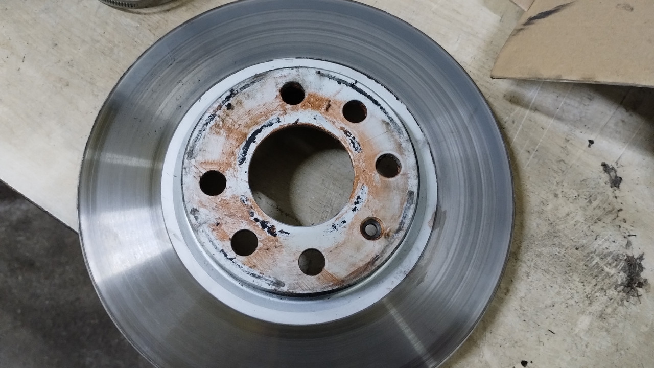

Доїхав на сто. Як і обіцяв, відписуюсь по результату.
Виявилася проблема в одному не рівному диску. Візуально видно, як не рівномірно зносився за 500 км пробігу.
P.S. І це перед, так що проблема не в замінених ступицях ззаду
Изменено: Scout., 20 Январь 2024 - 09:55

  • Регистрация: 19.09.2022
Опубликовано 20 Январь 2024 - 20:39
Правильно зробили, бо диски такі гівно, так сточитись за 500км пробігу :sm12_:
Насправді там навіть борозд немає. Просто видно подряпини на "дзеркалі"))
Але висновки зробив. З цією маркою постараюсь не зв'язуватись

    • Сообщений 12859
Опубликовано 20 Январь 2024 - 21:42
Ну може то ефект на фото, але вигляає наче диск зтерся десь на 0,5мм
