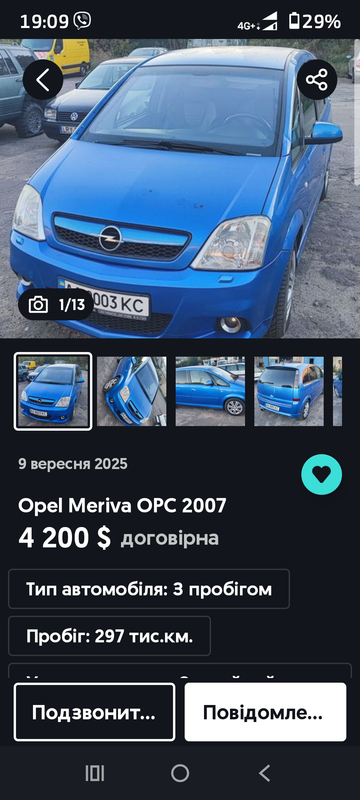

Не слабо контента насобиралось....
О_о
Меняй тигру рогатую (с) на ОРС ))
Правда она на МКПП....
