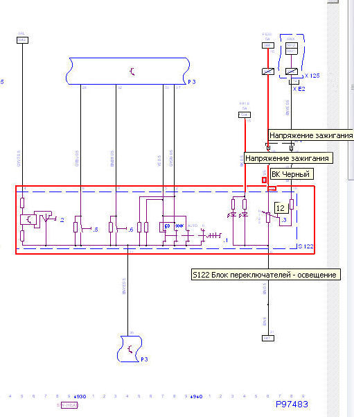

Пропоную самий, на мій погляд, простий варіант, з мінімумом рухів. Треба прокинути дріт від 85 клеми  реле під торпедою до того самого перемикача світла. Перемикач знімається просто: в положенні "0 " натискаєш на крутилку та переводиш її у середне положення(габарити) і тягнеш на себе, витягуючі перемикач з гнізда.
 https://www.drive2.r...10754623756730/
На перемикачеві нас цікавить роз'єм, а саме пін №7 з чорним дротом (або пін №12 також з чорним дротом якщо на авто не втановлені ксенонові фари з заводу). №7 живить підсвітку блока освітленя, №12 - коректори фар. Обидва  мають бути з напругою запалювання. З них  можна заживити керування прикурювачем. У сам роз'єм, мабуть, лізти не варто, краще врізатись у дріт десь поруч з роз'ємом на зручній ланці коси.
Изменено: Andre_71, 14 Январь 2025 - 11:49

від запалення для керування релє береш або з запобіжника задньго двірника (запобіжник №12), або безпосередньо з 87-ї ножки штатного релє "К1"
Якщо всі ці варіанти припускають контакт з ножевих контактів реле або запобіжника, то маю кращій варіант. Можна використати  штатне гніздо реле підігрівача  К2, достатньо буде туді вставити відповідне реле та кинути повітряну перемичку з преда №39 або №40 на  посадкове гніздо преда № 29, попередньо його вийнявши та  визначівши той його контакт, з якого йде дріт до прикурювача.
Але зачекаємо, що скаже ТС про наявність підігріву.

Йому щоб взяти червоний від №29 треба або в середину лізти, або в жгуті від роз'єму ХR3 його вишукувати, а вони там майже усі з 13 штук - червоні... :sm13_:  Ото  той ще квест вийде.
Я вже 1000 років консоль "ашки" не розбирав, але все одно щось не зрозумів навіщо знімати магнітолу.
Хіба до жгута від прикурювача  неможливо  дістатися знявши бардачок?  чи там треба всю панель консолі знімати?
Нвряд чи в нього є пвдігрів. Тож разом з ним навряд чи є К2,  FR39 та FR40

    • Сообщений 16103
Опубликовано 11 Январь 2025 - 00:01
Я вже 1000 років консоль "ашки" не розбирав, але все одно щось не зрозумів навіщо знімати магнітолу. Хіба до жгута від прикурювача неможливо дістатися знявши бардачок? чи там треба всю панель консолі знімати?
А, ти про локалізацію  за бардачком. Я мав на увазі всі роботи в багажнику, у РЕКу, як ТС  запитував. І роз'єм мав на увазі на РЕКу.
Тільки скажіть додатковий плюс на замикання реле звідки взяти на 85 ногу з заднього блоку?
Ну то ж вставити в гніздо К2 реле, яке планувалось на комутацію прикурювача та  один запобіжник на 10А на місце №39 або 40. Ну і ту перемичку кинути.
Не, я про те що ТС халіється що під'єднати реле біля прикурювача, і "+" запалення взяти з роз'єму А60  йому потрібно зняти магнітолу. Ось і думаю, а нафіга?  Звісно що до роз'єму прикурювача краще всього дістатися через шахту магнітоли, але ж йому не потрібен сам роз'єм.  По моєму до проводів котрі йдуть на прикурювач можна дістатися і "з боку".
До роз'єма А60 щоб взяти "+" від запалення так точно ніяку магнітолу знімати не потрібно))
Ну, а якщо без виколупування магнітоли ніяк, то я так само мав на увазі РЕК. Встановити реле одразу біля запобіжників
Якщо місце К2 та запобіжників 39 та 40 порожнє, то я б взагалі зробив "по фень шую" )))
Додав би контакти у порожні місця та й поставив би релє у блок . Але думаю то для ТС складно))
До речі,  брати "+" запалення від релє К1, хай ТС уважно подивиться де саме розташована ножка 87.
Сумніваюсь що він знає про те що релє Опель/GM мають інше розташування контактів ніж звичайні
