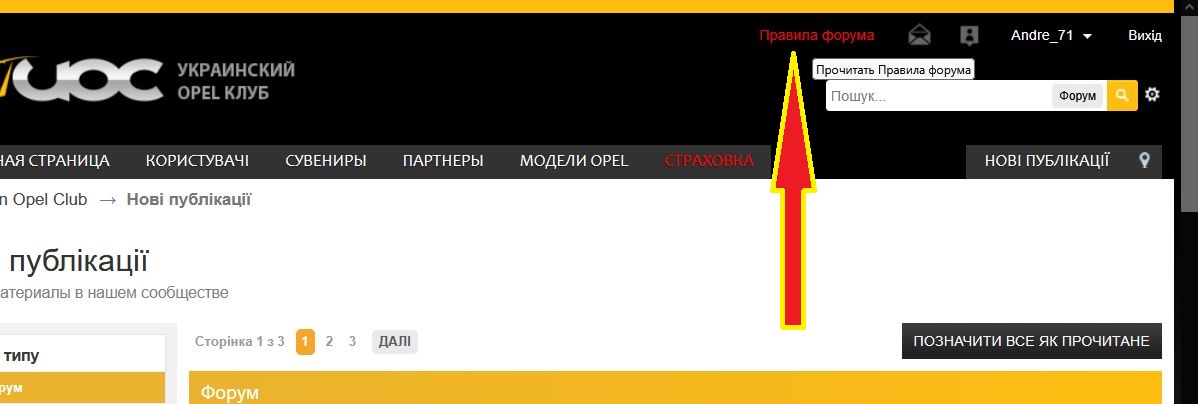

Щось не знахожу ПРАВИЛ ПОВЕДІНКИ на цьому форумі... Дивно, за 15 років не знадобилося.
Дмитрий Владимирович, ви там часом під сонцем на велосипеді не перегрівалися? ad_new.gif
На певних форумах є ціла сторінка дрібним шрифтом про права і обов"язки форумчан, там доречі, підняті питання звернення уваги на стать, релігію, інші довбані назви про всякі збочення і паталогічні наклонності.
Та ладно... на будь-якій сторінці...
Пункт 3 правил.
