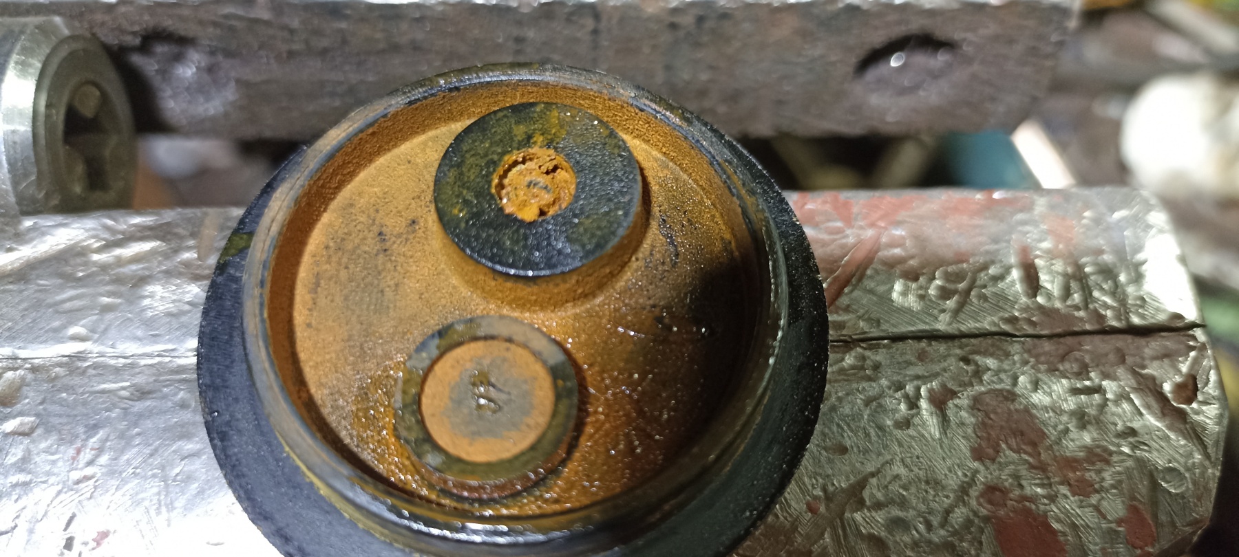

Признаюсь что мое мнение насчет воды было крайне ошибочно. Зря я винил качество INA. Вся эта глина в бачке это действительно была ржавчина (какого хрена ее так много?) подкрашенная антифризом. Помпу убила именно она :(  Удивляюсь как термостат работал как часы, хотя тоже ржавчины выскреб из него дофига. XMSkCvOw_t.jpg aZ3LQ947_t.jpg
Только антифриза у меня нет. Я думал что в подвале еще стояла канистра разведенного ХЕПУ, но его не оказалось. Так что пришлось снова залить воду, но хотя бы очищенную которую пью, а завтра куплю антифриз. И наверно надо перед антифризом какую-то промывку погонять. Ведь вчера я гонял кислоту, сегодня слил, но по любому она в системе осталась минимум литр. Сейчас водой ее разбавил, а как солью эту воду думаю необходимо погуглить какую-то промывку вымывающую ржавчину. Ведь их сотни видов. Проточкой уже не промывал систему, хрен знает какая там вода со шланга водопроводная идет.

жесть....
Молись щоб канали в ГБЦ не кородировали

может знаешь какую хорошую и эффективную промывку от коррозии? Не лимонка, а из того что есть в продаже.
любая питьевая какая бы она не была, не станет дистилятом.
Ну та теперь уже ясно. Даст Бог за 2-3 дня новая помпа не наржавеет, уже заказал антифриз. Пришлось пока взять Феби, потому что из трех магазинов в каких я рассматривал что есть хорошее, этот Феби обещают привезти на послезавтра. Остальные дольше сроки. Пока залью Феби, поезжу на нем, посмотрю что будет. К зиме закажу американский, который Тигр с Игорем рекомендовали вместо опелевского Dex-Cool. Сейчас бы промыть хорошенько. Если лимонку нейтрализовать содой, не навредит ли сода в системе? Не пенится ли она, не корродирует ли? Сколько соды на какое количество воды надо? Жаба давит сто долларов отдавать за промывку системы на аппарате, терзают сомнения.

Так paa имел ввиду шо вода сама по себе не вымоет из системы ржавчину которая на стенках каналов, а не плавает. Промывка должна счищать/растворять ржавчину с металла.

Промывайте.

Столько ржавчины....
По хорошему промывать нужно двигатель отдельно, а радиаторы отдельно. Иначе вся мачмала с блока будет в радиаторах. ИМХО.
#68
    • Сообщений 12862
Опубликовано 28 Май 2025 - 17:00
Ну так промывай, классический рецепт 20г Трилона Б на 1л воды, заливалось на робочий день, потом слив и по новой, пока не перестанет сливаться грязь, народ же мешает до 50г/1л и уменьшает время воздействия, да геморно, долго, зато безопасно для резины, пластика, ну или покупай готовую промывку, какую хз
А если заглушить термостат, прогнать пару раз блок, а потом уже всю систему?
Разве через отопитель не будет цируляции ОЖ?
#70
    • Сообщений 12862
Опубликовано 28 Май 2025 - 17:53
Наверно, можно отсоединить и вставить трубку на прямую, хотя я бы не заморачивался, трилон за пару раз все пробьет, просто не переборщить с концентрацией
