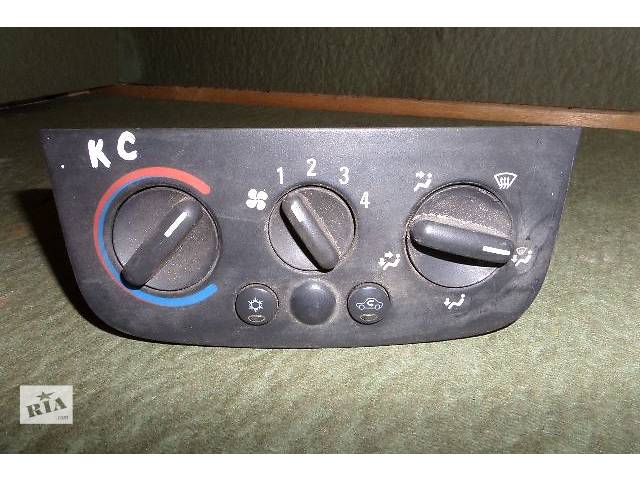

Кстати, а это правда, что в данном блоке средняя клавиша "подогрева зеркал" присутствует под заглушкой, надо просто просверлить дырку?

#14032

Опубликовано 24 Май 2016 - 21:35
Где-то читал, что именно так. Но лучше снять переднюю облицовку (она держится на 4-х защелках, 2 - сверху, 2 - снизу) и узнать точно. Лучше это конечно же делать на снятом блоке, но можно осторожно снять облицовку не вытаскивая сам блок. Но только стараться легонько, а то там нежные ушки.
У меня на этом месте кнопка обогрева заднего стекла... В мануале тоже самое написано...

Опубликовано 24 Май 2016 - 22:05
Это если стоят стекла с обогревом, а если нет, то и кнопки нет. Но бывает, что сама кнопка есть, но её прячут под заглушку, чтобы "оптимисты" не тыкали ее постоянно.
