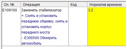

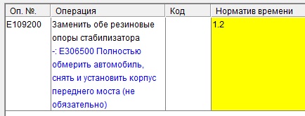

Был пару дней назад на Столичке. Проводил диагностику.Что понаходили, предлагают сразу менять. Интересно у них нормо-часы считают. Менял втулки передних стабилизаторов. При цене за обе приблизительно 74 грн. за работу взяли почти 500 грн. Вот расчет работы: стандартный нормочас стоит 154 грн. Они написали, что работа была выполнена за 3,2 нормочаса
А разве Столичка как официальный дилер Опеля не должна придерживаться опелёвских нормативов, забитых в ТИСе?
Вот сейчас в ТИСе посмотрел на астру Г 1.6:
Операция занимает 1.2 часа. А тебе написали 3.2 часа как за замену стабилизатора:
Короче тупо на..бали.
cpt_military, просмотри чек и наряд, если остался, и едь к ним требовать свои деньги назад.
