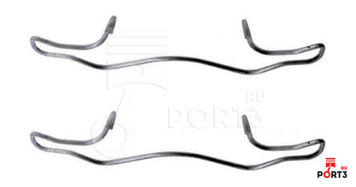

По заду  тарабанит пипец как на бугры наезжаю или яма.... глухой стук. Амики норм, втулки стаба норм, серьги поменяны, бумеранги поменяны, все сайлентблоки целые.. надоело это бахканье(((
То же самое, пересмотрел уже ходовую на нескольких СТО-все в норме. Но все равно гупает что-то сзади справа(((
Вы не одни такие, нас достаточное количество в Украине :sm13_:

Vestos
Vestos
    • Сообщений 2598
  • Авто:OVC
  • Регистрация: 07.07.2009
Опубликовано 05 Сентябрь 2013 - 22:26
Из собственного опыта, тарабанило слева (для поиска постороннего звука разобрал весь зад) оказалась ослабла пружинка на тормозном суппорте, поменял ее и стук пропал :blink: .
P.S. Для проверки можно подложить резинку между суппортом и пружинкой.
