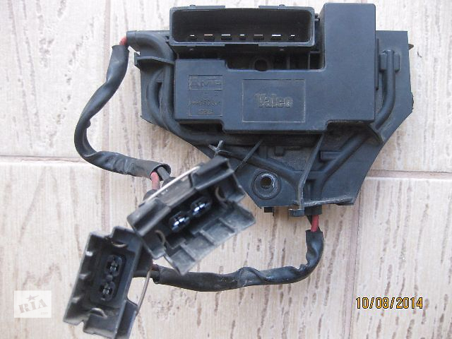

Овцеводы, пожалуйста СРОЧНО!!!.
Как снять фишку с вентилятора охлаждения двигателя (именно на самом моторе вентилятора) ?
Есть Opcom ? - заходи =>
#28974
DimonJ
DimonJ
    Борись,чтобы стать лучше!
    • Сообщений 8940
  • Авто:OKE.OVA.OVC -ex used
    Now- Buick Regal
  • Регистрация: 09.10.2013
Опубликовано 29 Январь 2016 - 13:52
На Валео снимается.
Вытащить скобу и снять клемму.
На Боше не снимается.
Скоба со стороны лопастей.
rele_ventylyatora_radyatora_legkovoy_ope
Изменено: DimonJ, 29 Январь 2016 - 13:42

Опубликовано 29 Январь 2016 - 15:10
На Валео снимается.
Спасибо Дмитрий, как раз дело в скобе было.  :sm302:
