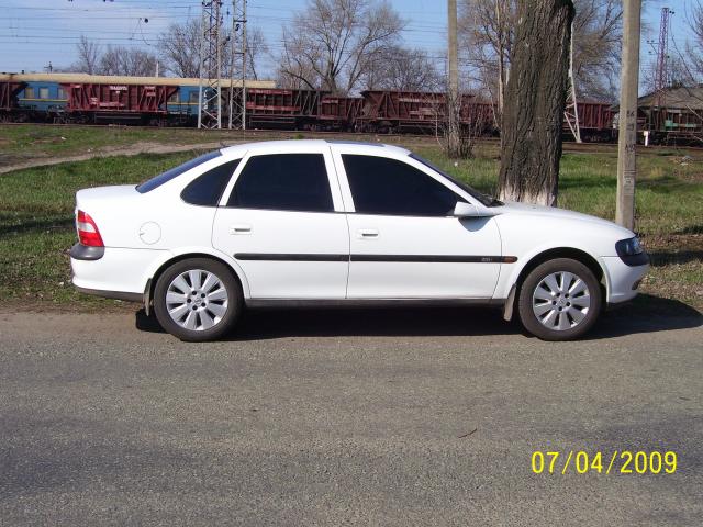

надо и себе подумать о таких пружинах ато морда действительно ползёт по асфальту... скоко отдал за пару?
Серёга, вот фотки специально для тебя. На фото, передок на пружинах с Астры 2,2 турбодизель, зад- родные пружины с проставками 40мм. Размер колёс при этом- 185/65/15. Да, и тут же фотки растояния от земли до арки, и между аркой и колесом.

да нормальненько смотрится ... только у тебя 185/65--- поэтому и эти размеры некатят для меня :sm13:
размер будет стандартный для 15колёс от ------края ДИСКА до АРКИ колеса... тут будет стабильность независимо от высоты профиля резины. а так судя по фото реально поднялась она нормальненько. не козлит и неползёт по земле --золотая середина.....
Драйв 2 тут пополняется :bo: мой БЖ http://www.drive2.ru...b/pogranec70/ :sm17_2:

У тебя проставки  на передке?
вот моя верка сразу после того как стойки поперебирал задние передние чтобы выйти на одно растояние ..
сзади тоже стоят втулки на стойках 2см
вот то растояние что меня интересует обозначено красным ..
