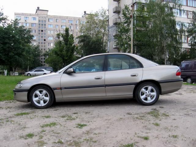

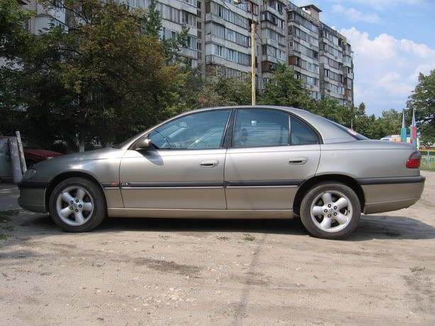

перед не рухав.
ось фото до
Прикрепленный файл  P1010013.JPG   113,27К   51 раз скачано Прикрепленный файл  P1010014.JPG   116,36К   50 раз скачано
ось після
Прикрепленный файл  Зобр003.jpg   32,24К   53 раз скачано
а такі на амортизатори подовжувачі, мені не підійшли
Прикрепленный файл  Зобр000.jpg   41,24К   39 раз скачано Прикрепленный файл  Зобр002.jpg   39,73К   27 раз скачано
робив ходову недавно, все впорядку, нічого не продавило, незважаючи на масу омежки.  до проставок теж часто зачіпав тою балкою біля глушака, часто приходилось рівняти. а після того як поставив проставки ще ніразу не зачепив ніде.
Изменено: TarasL, 07 Июль 2010 - 12:44

Сегодня наконец принесли мне мои новые проставки на зад. Отдал токарю образец тарелочки, он мне сделал такую же только на 2 см. толще, так что мне теперь тарелочка совсем не нужна (кстати этими тарелочками многие стойки не комплектуются) будет. Решил похвастаться. Отвалил 200гр. и честно говоря не жалею, мне понравилось!
Изменено: Van5277, 08 Сентябрь 2010 - 23:34

я ставив на зад, між пружиною і кузовом.  проставки від деу(забув поміряти, десь біля 4 см висота). разом з ними дали ще "кронштейни" на амортизатори, кріпляться знизу.  але мені не підійшли...
Кто нибудь встречал такие "кронштейни" под аммортизаторы на омегу?
Изменено: @ NIK @, 09 Сентябрь 2010 - 16:16
