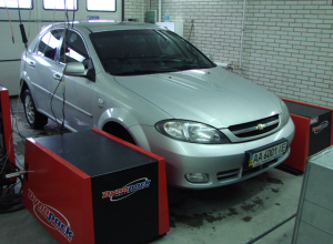

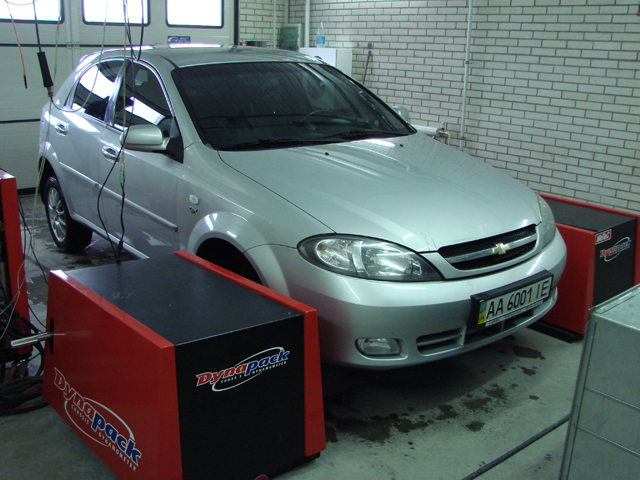

Участниками теста стали образцы альтернативного топлива марки Е95-40, которое реализуется в сети АЗС «КЛО» и «обычный» А-95 украинского производства. Сравнительный тест был реализован для выяснения значений мощности, крутящего момента и главное, экономичности езды. Агрегатоносителем теста стал автомобиль Chevrolet Laccetti 2008 года выпуска с объемом двигателя 1.8 литра.
Испытания были проведены на очень точном динамометрическом стенде Dynapack, сертифицированным ведущими международными органами. На этом стенде можно модулировать реальные условия движения – начиная от нагрузки на ходовую часть и заканчивая набегающим потоком воздуха, скорость которого изменяется с изменением скорости на спидометре автомобиля. Эксперты замерили крутящий момент на том и другом образце бензина, мощность, и с помощью расходомера определили расход топлива и экономичность.
На одном и втором бензине было сделано несколько десятков циклов замеров. Замеры делались в режиме «трассы», т.е. на высшей передаче в диапазоне скоростей от 80 до 100 км/ч. Этот алгоритм позволяет исключить погрешности, обусловленные манерой вождения и отличиями в процессе переключения передач.
Альтернативное топливо  E95-40
Результаты теста оказались неожиданными. На Е95-40 двигатель показал  увеличение крутящего момента на 3 Нм (базовый образец – 163 Нм при 4000 об/мин, Е95-40166 при 4000 об/мин.), мощность двигателя увеличилась на 3,4 %. Что касается экономичности, то оказалось, что автомобиль потребляет альтернативное топливо все же с большей охотой, чем традиционный бензин.  Расход топлива в условиях стенда составил 7,5 л/100 км. на отечественном бензине и 8,1 л/100 км. на Е95-40, что составило 7,9 % увеличения расхода. Так что тезис о «неэкономичности» биотоплива справедлив, но лишь отчасти. Во-первых, это гораздо меньше тех 15-20 % перерасхода, о которых заявляют некоторые «эксперты», а во-вторых, такое топливо стоит дешевле, в среднем, на гривну-полторы!  Другими словами, заправив полный бак, вы проедете большее расстояние, а заплатите за него меньше!
