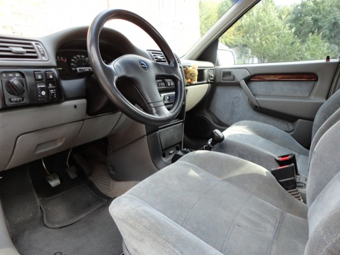

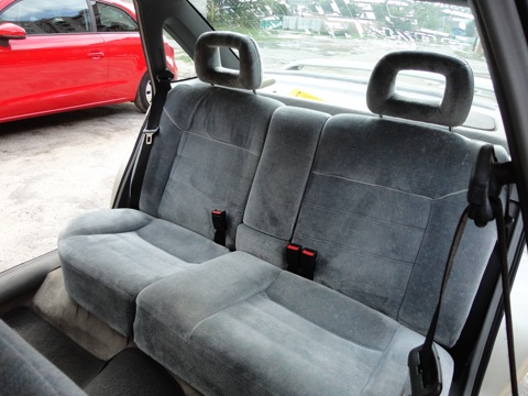

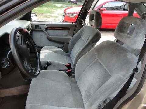

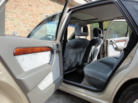

Опубликовано 28 Август 2012 - 10:48
впихнул ранее купленный салон от версии 2,5V6. По качеству велюр гараздо приятнее (тряпки которыми обшивают сейчас салоны в новых машинах просто не угадывают), оба сидения с микролифтом (в обычных салонах только водительское), сзади кармашки на спинках, смотрится гараздо интереснее. Тем более он еще светлее. Салону перед установкой была сделана химчистка. Оставалась только проблема с заднним подголовники. Их изначально не было с комплектом карт и сидений. Мне это не нравилось, у меня то конечно было что поставить похожее по цвету но не то. Но случайно, во время прибывания на фесте я увидел такие по цвету и фактуре велюра у одноклубника с Ровно в его Омеге (M1shka). Он согласился на обмен.
Так что салон укомплектован полностью. Один минус - не подключены задние ЭСП - не хватает проводки. Ее должен дослать один из "авторизированых партнеров", но я ее не могу дождаться несколько месяцев, как и ряд мелочевки - кое что пришлось отдолжить у jgora
Изменено: Lёva, 28 Август 2012 - 10:49

шикарные сидушки
аж слюнки потекли :sm302:

Салончик бомба))) А глаз в тебе алмаз))) Дай твої підголовники більше пасують до мого салону, а у тебе тепер комплектний салон))
