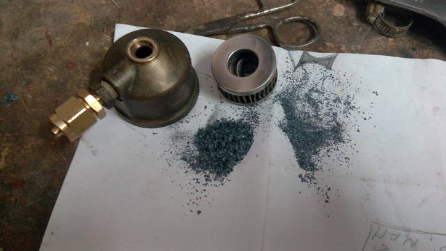

Вот какая хрень завелась в фильтрах.
Пару месяцев назад разбирал оба фильтра жидкой фазы, (один перед редуктором, с электроклапаном, второй в редукторе) оба были прилично забиты. Продул, поставил обратно. И вот снова такая же картина, но нагнало графита только в первый фильтр, в редукторе чисто. Заправлялся на воге. Заправку сменил, ну и медную магистраль поменял на термопластик, посмотрим поможет али нет. Когда скрутил медь в кольцо, думаю дай продую ее, посмотрю что от туда вылетит. Раньше продувал компрессором, было чисто. В этот раз дул губным насосом ;). Сразу воздух пошел легко, а потом образовалась пробка, я поддал атмосфер, и с другого конца трубы вылетела еще порция графита. Возможно графит отслоился от стенок трубки когда я ее скручивал в бухточку.
Да, и по поводу форсунок уже набрался впечатлений. По расходу пока ничего сказать не могу, а вот по работе двигателя, это земля и небо. Трогаемся плавно, провалы ушли, а о езде после 3000об я вообще молчу...

Опубликовано 02 Июль 2017 - 22:51
Вот и ВОГ! Фильтра меняю через 10 тыс, вот и стоит теперь задуматься нужно ли уменьшать пробеги между ТО.
Успехов Вам и Вашему автомобилю!

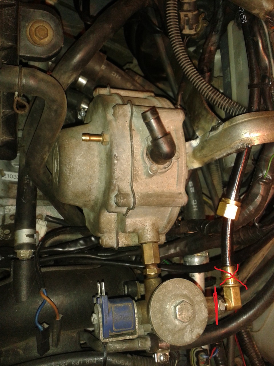

Опубликовано 14 Июль 2017 - 16:32
зачесалось в одном месте у меня, решил менять медь на пластик
такой монтаж редуктора и клапана нормально?
и клапан с фильтром можно ставить любым боком или есть ограничения?
#Я_ПОРОХОБОТ (і цим пишаюсь)
#2654
Ник 78
Ник 78
    • Сообщений 21389
  • Регистрация: 16.03.2010
Опубликовано 14 Июль 2017 - 17:51
Ставь
Что с клапаном было?
#2655
ledokol
ledokol
    • Сообщений 13009
  • Регистрация: 15.04.2008
Опубликовано 14 Июль 2017 - 19:55
медь, какашки :smile44:
Ставь
куда хотел засунуть, не влазит
у меня такой клапан
его можно боком/лежа ставить?
#2656
Ник 78
Ник 78
    • Сообщений 21389
Опубликовано 14 Июль 2017 - 20:08
Желательно вертикально.
