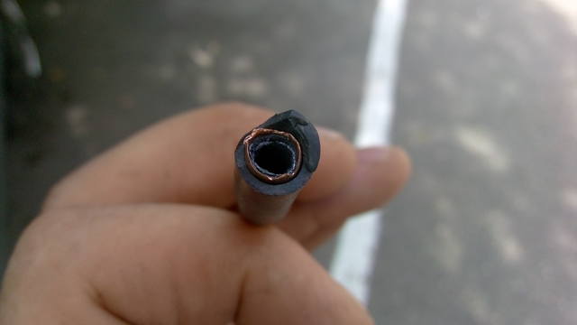

Информация для тех, кто еще не заменил медь на термопластик.
Сегодня, один мой знакомый, после заправки почувствовал запах газа в салоне. Сразу решил что это от заправочного пистолета пшик попал в салон, но аромат не выветривался, а только усиливался. Он решил проверить балон, и вот что открылось его взору. На медной трубке выхода из мультиклапана, в месте изгиба, где она уходит из багажника, нарос кусок льда, и слышалось шипение... Убрав лед была обнаружена дыра.
К стати говорит что тоже сильно гнало графит в фильтр.
Вот фото того огрызка. Меди там практически не осталось.
#2670

А что это за соединение?

Это место где травила, а потом переломилась трубка. Пять сантиметров от выхода с мультиклапана.
К стати ГБО он установил 3 года тому.

про треснутые пластиковые трубки есть тоже куча страшилок  с фотками , сталь рулит
Я так розумію про вентиляційну коробку і гофри від неї до полу багажнику (які саме в такому випадку й мають захистити простір в авто від витоку) знайомий не чув?

2. подсоединен он не к подрывному клапану, а к штуцеру Мапа.
3.  если не сифонит - то можешь и так ездить. если муляет  - сделай как советует Игорян. Благо счас оч много испорченных псов у народа, или купишь за копейки, или подъедешь к газовщикам и они тебе его подарят.
