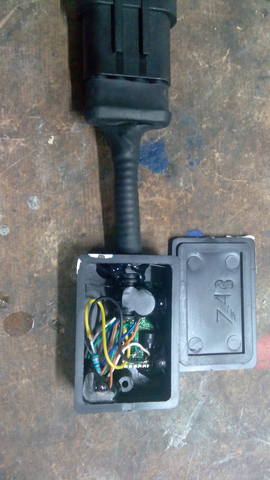

подскажите плиз по СТАГу - 4 :
имеем вот такую порчу - вчера заводил авто всё работало, вечером помыл и оставил во дворе ( подкапотку не мыл ) сегодня ехать , завожу мотор и сижу жду когда прогреется, глядь на кнопку - а она не горит!!! тыкал тыкал нихера, Полез под капот , первым делом предохранитель, глядь а он сгорел!!! поменял предохранитель а кнопка не включается ( авто прогретое ) , я и так и этак никак нихотит. отсоединил мозги - не заводится, наместо всё собрал работает только на бензине , кнопка не работает , на газ не переходит.
Попробовали подключиться нихера не получилось - пишет нет подключения газового модуля!
Кто что думает , кто что подскажет?!? Парни , кот . подсоединиться пытались сказали что нужно кнопку новую (типа она пошла лесом и из за неё не можем подключиться ). А если не поможет то и мозги менять надо!!!
Я в шоке

найди других парней, которые найдут причину короткого замыкания, устранят, и потом поменяют предохранитель.

предохранитель поменял а толку ноль и он не горит. если бы горел а так!!! х.з.
смотрю щя в нете кнопку и немогу найти на стаг-4 !!! мож я не туда смотрю?
у меня вот такая стоит - https://prom.ua/p544...eniya-stag.html
внешне ДА а по поводу количества проводков я не в курсе

Кнопка такая. Но там может и не в кнопке дело.  Еще раз - найди нормальных специалистов.

На мульте есть эл.клапан?

Мозг откинулся 99.9%
Для проверки нужно проверить питание на разьеме

сегодня подъехал к спецам , попробовали и они подсоединиться  , нихера !!! даже свой блок подсоединяли - ноль!!! так как у них установка ГБО на авто (бокс один) сказали приехать завтра, будут перебирать проводку, искать где собака нарыла!!!

 Сергей Сергеевич Степаненк,в стаге при отсутствии или  сгорании кнопки не заводится даже на бензине

кнопка не работает (индикатор включения и индикатор газа не горит) на бензине едет, на газ не переключается. предохранитель целый, + к нему приходит и от него уходит. НО !!! мастер сказал что когда снимаешь и ставишь предохранитель должно быть видно искру соприкосновения - а её нет!!!

Ну вот слушайте что было!!!
Горе установщики ( я их не знаю , не я газ ставил на авто ) не парясь скрутили весь жмут проводов которые с датчиков, форсунок и т.д. и т.п. идут на блок (мозги) ГБО (нет чтоб сделать как мне переделали нормальные установщики - излишки отпихерячили и оставили такую длину как надо) и я не знаю как но как то этот жмут попал между корпусом авто и подставкой для АКБ. Банально перетёрлись провода и замкнули на "-" !!! мастера говорят слава богу хоть машин не сгорел, говорят где ты ставил? что за рукожопые? не мог к нам приехать!!! - в ответ мои оправдания...
итог мах 1.5 часа поисков , перепайки , изоляции и 100грн.
