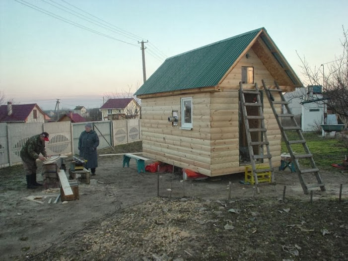

Вчора купив 34м/кв блок хауса.Розмір 28х140х4500мм...
Разом з вікнами,в той же день відвіз на дачу...
Далі буде...
#299
    • Сообщений 27951
Опубликовано 01 Март 2014 - 20:49
28 лютого-1 березня 2014р.
Прискочив у п'ятницю пообіді до ГусинціМіськБуд...
Спочатку зашили стіни вітробар'єром
До вечора прогнали всього два рядочки блокхауса...
Стики в куту зарізаємо електролобзіком...Виходить отак
 До вечора суботи прогнали 10 рядів навколо будиночка
Далі буде...

    • Сообщений 27951
Опубликовано 02 Март 2014 - 17:28
Лучше скажи что у тебя на строймайданчику?
ГусинціМіськБуд на ранок неділі: :sm54:  :sm54:  :sm54:
Всередині все зашито вагонкою...
Назовні роботи на цій стадії...
Батько з понеділка буде встановлювати вікна.
Двері начебто повинні привезти в понеділок...
Далі буде...

    • Сообщений 27951
Опубликовано 08 Март 2014 - 23:39
Всім Добра Ніч...
Мої звершення з 7 та 8 березня 2014 рю
Насамперед хочу поздоровити всіх представниць слабкої статі,з міжнародним жіночим святом!
Все було як завжди...
В цей раз,роботи велися на висоті,тому закінчити обшивати блок-хаусом не вдалося(залишилося зашити один франтон).Дуже багато підрізки...
Але, ж не тільки обшивався,а ще й робив  стайлінг...
Зробив вхідний отвір вентиляції...Так виглядає назовні:
Отак розташований перехідник у стіні
А таким чином і саме з такою ришіточкою має вигляд вентиляційний отвір,всередині приміщення...
На сьогоднішній день:
Встановлено всі вікна(трохи пізніше задую піною),та майже обшитий весь будиночок.
В деяких місцях,всередині приміщення я вже почав шліфувати....Двері превезені,але встановити в цей раз-небуло часу...
Далі буде...
нидатьнивять - ЕВРОКУРЯТНИК.. на кальосах...
7158a6e8a9433b7cdad2296e5f60acfb.gif7158a6e8a9433b7cdad2296e5f60acfb.gif7158a6e8a9433b7cdad2296e5f60acfb.gif
ЗЫ, давай фотко снизу... :blush:
а то случиться как тут http://www.opel-club...a/?p=1073537909
Изменено: Alex Эвакуатор, 09 Март 2014 - 14:50
