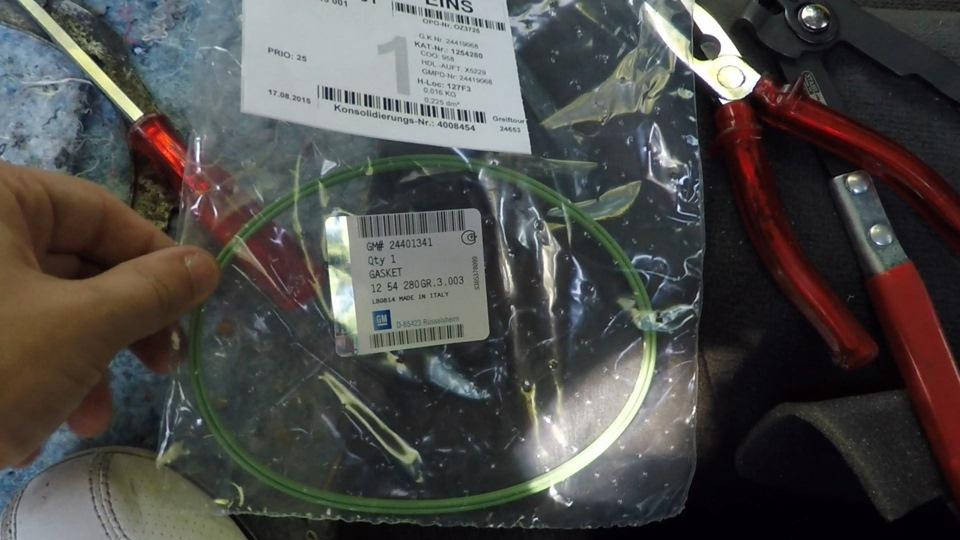

Опубликовано 20 Май 2017 - 11:40
Поменял бензонасос.
Спасибо Димону за советы и рекомендации!
Поставлен в замен Бошевский насос
Сделано своими руками за час.
Сеточку почистил карбклинером - надеюсь ниче с ней не произойдёт.
Трудности были с одеванием хомута выходного шланга с бензонасоса. Как его защёлкнуть обратно так и не придумал.
Резинка зелёненькая, о которой говорил Дима, таки одноразовая! Я рекомендую сразу покупать новую, бо свою б/у еле заправил на место.
Старый бензонасос
Сами промежуточные этапы не фоткал, т.к. руки в бензине были. Но расписать особенности могу:)
Остался вопрос: как щащёлки заднего сиденья снят и диван пристегнуть обратно?
Внутренние чёрные защёлки целые и без повреждений. Но завести туда скобу чтобы защёлкнуть не могу.
Кто что посоветует?

GORAN, защелки одноразовые, в большинстве случаев. После снятия они больше не защелкивают.

Я резинку подрезал и клеил на суперклей двухкомпонентный. Вырезал примерно миллиметров 7-8.
Снимал крышку раза три, все ок В этот раз попал на нее бенз и она сразу разбухла.
согласен! у меня тоже была уже мысль сделать так как у тебя на фото, но клея в гараже не оказалось.
я согнул отвёртку и равномерно заправил резинку по периметру. надеюсь всё будет ок :)
я уже понял, буду покупать.
неужели никто не сталкавался? и номерок никто не знает?  :ac:
никогда не сталкивался. а гугл что-то пишет?
нашел номерок резинки уплотнительной бензонасоса 1254280
вот такое нашел.
определяй какой уплотнитель тебе нужен :)
