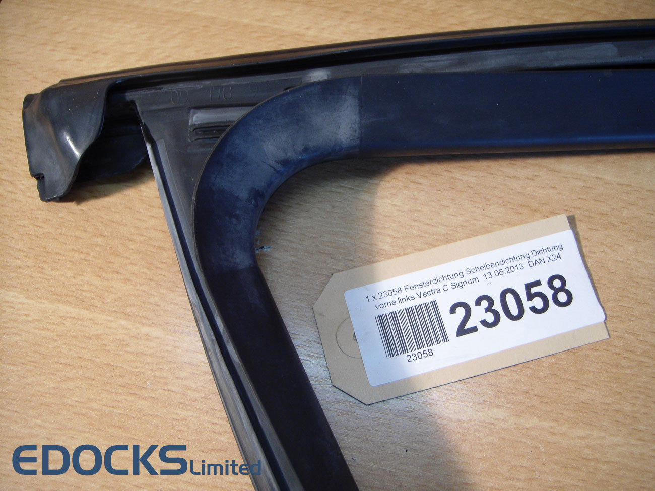

Я наконец-то нашел в каталоге те уплотнители дверей, который никак не мог найти на схемах. Менять надо на всех 4-х дверках  :ac:
