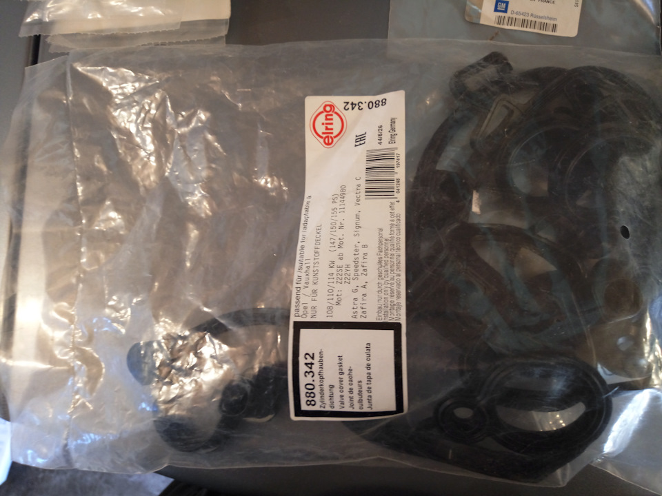

Вектраводы, подскажите по клапанной крышке - номер 13113034 правильный?
И комплект прокладок на весь двигатель: какого производителя брать?
в оригинале будет лежать Элринг
