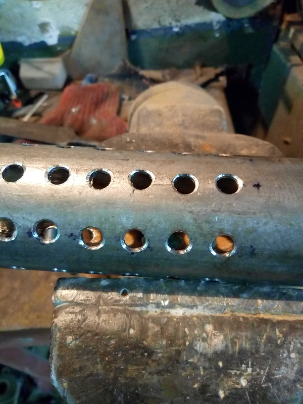

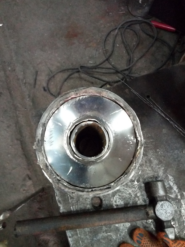

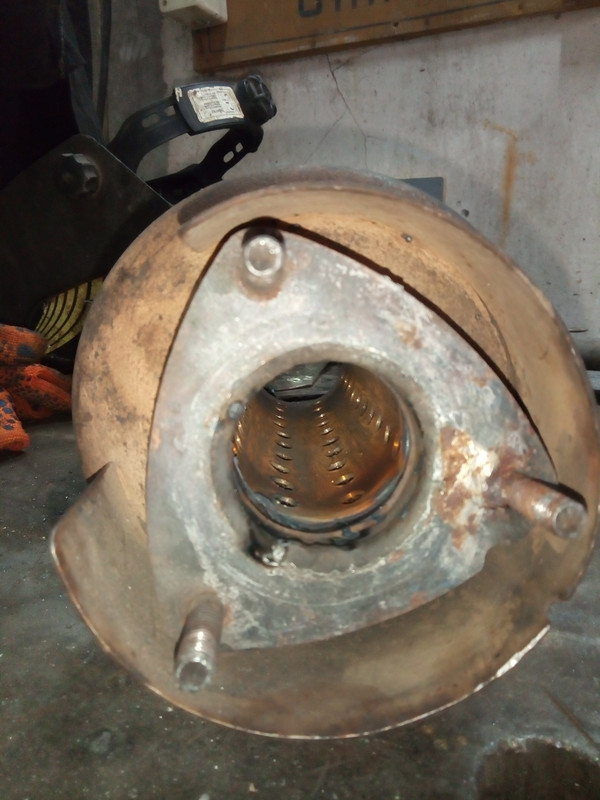

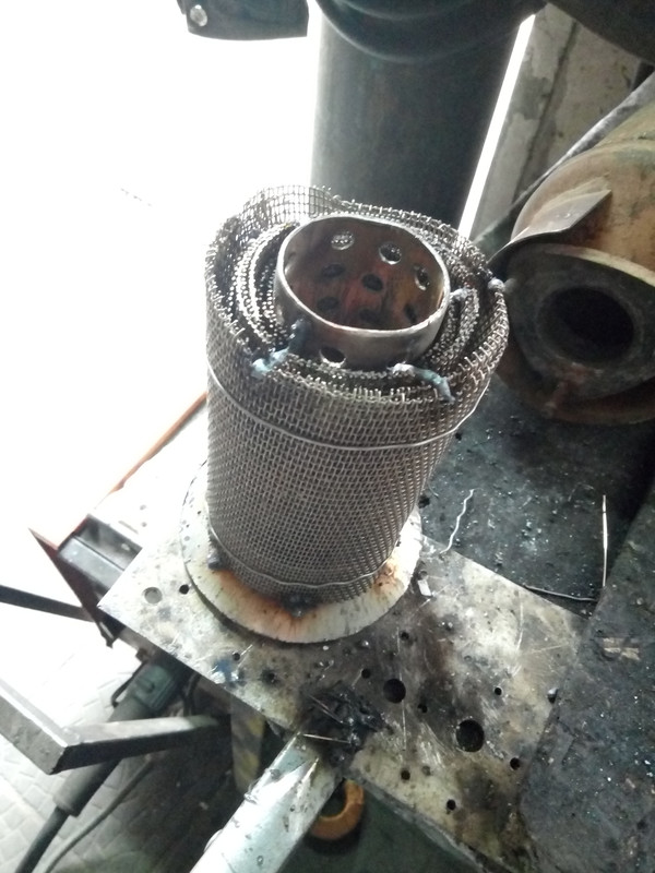

Выбил. Сделал вот такую трубу.
Обматал ее нержавеющей сеткой .
Сделал лейку для платного захода газов.
Собрал все обратно.
Все варится полуавтоматом без проблем.
На вторую лямду выточил проставку с отверстием 2мм
Ошибки за год не разу небыло.
Ставил пустой без трубы и сетки, звук отвратительный.
