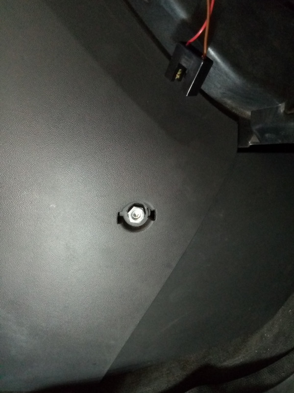

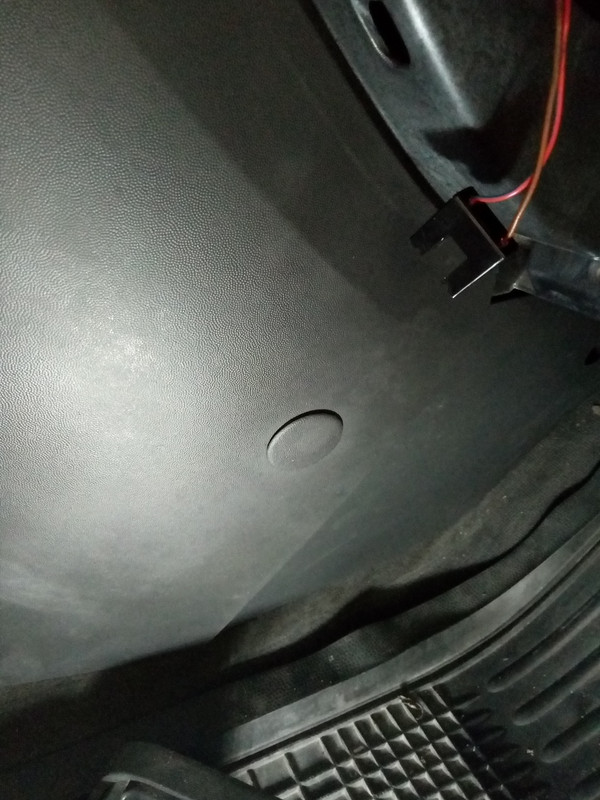

Вальдык
Вальдык
    • Сообщений 278
  • Имя:Влад
  • Авто:OVC Z22SE, 2004
  • Регистрация: 31.10.2017
Опубликовано 11 Март 2019 - 00:20
Парни, подскажите где этот сверчок блин у ОВЦ в районе водит. колен ? У сотрудника тоже самое, я так понимаю данный сверчок беда ОВЦ ? раз не у меня одного.. такое ощущение толи провод об пластик где то звенит... или как свободный саморез на пластике болтается.
Изменено: Вальдык, 11 Март 2019 - 00:21

С правой и левой стороны в раене ног, есть большая заглушка. Её снять, под ней будет как бы шпильке с резьбой и на нее накрученная гайка. В центре шпильки торкс Т20-25 (не помню). Отпускаешь гайку, затягиваешь эту шпильку, потом опять затягиваешь гайку, одеваешь на место заглушку.Протянуть и с лева и с права.

Опубликовано 11 Март 2019 - 20:49
Вальдык, у правого колена ?:)
Да вот хрен его знает, вроде где то под рулевой колонкой)
DimonJ
Спасибо, попробуем.
