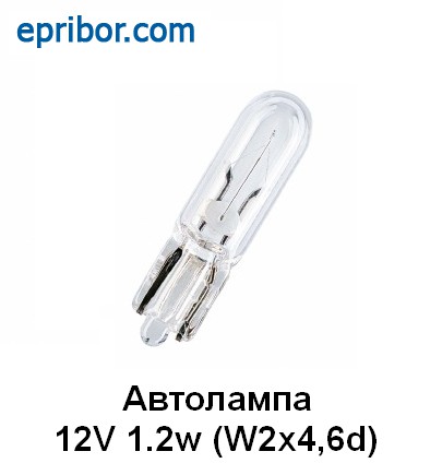

    • Сообщений 22741
Опубликовано 18 Февраль 2022 - 11:01
На скільки я зрозумів, таких лампочок в продажу немає.
Хто як вирішував питання з ними?
#3319
Jenya61
Jenya61
    • Сообщений 577
  • Имя:Євген
  • Авто:Opel Omega b x20xev
    OVC z19dth cosmo+
  • Регистрация: 25.11.2009
Опубликовано 18 Февраль 2022 - 11:11
Там же вроде эта маленькая лампочка извлекается из патрона. В продаже есть отдельно эти лампы мини размера. У себя менял точно. Тонкостей не помню....давно дело было
063 244 8516 то є Євген
#3320
    • Сообщений 22741
Опубликовано 18 Февраль 2022 - 11:21
Скажемо так відривається. Вусиками припаяна до контактів.
Походу можна впихнути w1,2w, припаявши їй довші вуса, а потім вуса до контактів.
#3321
Jenya61
Jenya61
    • Сообщений 577
  • Имя:Євген
    OVC z19dth cosmo+
Опубликовано 18 Февраль 2022 - 11:39
Я точно помню, что ничего сложного там не было при замене.
Они есть в продаже уже с длинными усиками
#3322
    • Сообщений 22741
Опубликовано 18 Февраль 2022 - 12:30
Поки обійшовши 4 автомагазини в окрузі, знайшов тільки такі:
f64002a1-351d-11e2-a861-485b392eb0da_144
