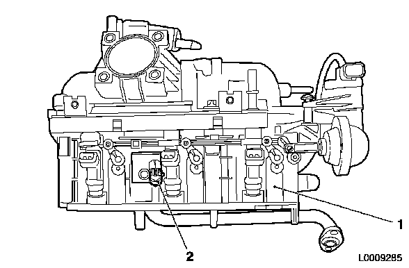

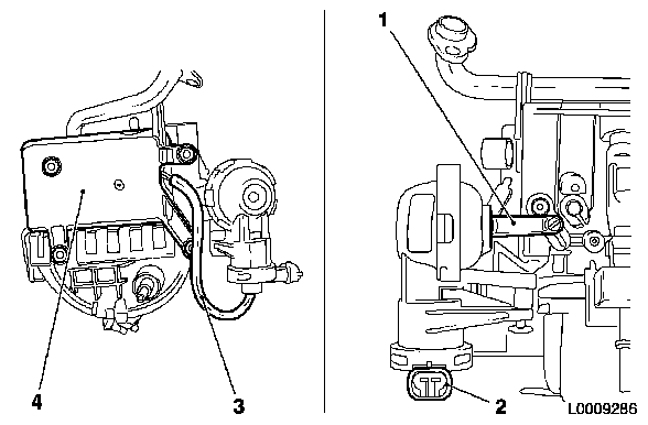

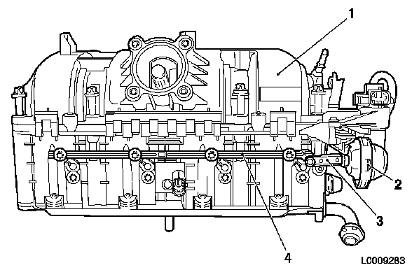

    • Сообщений 27614
Опубликовано 30 Август 2017 - 21:25
Я тут закину...Маю надію ви не посваритесь...)
Преимущества благодаря системе Twinport
  • Увеличение заряда топлива
  • Стабилизация процесса сгорания топлива
  • Повышение скорости рециркуляции выхлопных газов
  • Снижение потерь при дросселировании
  • Снижение расхода
Особенности
  • При активированной системе Twinport (частичная нагрузка) стабилизируется процесс сгорания благодаря увеличению заряда топлива. Вследствие эффективного сгорания топлива можно избыточно компенсировать потери при дросселировании и тепловые потери стенок благодаря увеличению скоростей рециркуляции выхлопных газов, чтобы подойти к снижению расхода.
  • Предварительное впрыскивание топлива на закрытый впускной клапан
  • Послойное распределение топлива в заряде с обогащенной горючей смесью к моменту зажигания на свечи зажигания
Впускной коллектор с системой Twinport
Конструкции впускного коллектора для двигателей Z 10 XEP и Z 14 XEP, в основном, подобны. Они отличаются только конструктивной длиной для соответствующих вариантов двигателей (3-цилиндровый или 4-цилиндровый).
Приведение в действие системы Twinport осуществляется через мембранный механизм вакуумного регулятора опережения зажигания, который открывает и закрывает заслонки во впускных каналах через общую тягу управления.
1
Впускной коллектор Z 14 XEP
3
Поворотный рычаг
2
Мембранный механизм вакуумного регулятора опережения зажигания
4
Тяга управления
Управляющие заслонки системы Twinport
Управляющие заслонки системы Twinport закрыты на холостом ходу при сигнале скорости автомобиля = 0, и система, следовательно, находится в активном состоянии.
При трогании автомобиля с места и, следовательно, появлении сигнала скорости автомобиля управляющие заслонки открываются или закрываются в зависимости от режима (нагрузка, обороты двигателя).
Блок управления двигателем дает команду мембранному механизму вакуумного регулятора опережения зажигания, который, в свою очередь, открывает или закрывает управляющие заслонки через тягу управления.
•  Сервис:
Чтобы при проверке системы Twinport не выполнить ошибочную диагностику, нужно учитывать следующие принципы действия:
  • На холостом ходу и при сигнале скорости автомобиля = 0, а, следовательно, на стоянке, управляющие заслонки, в основном, закрыты, тяга управления втянута, и на мембране механизма вакуумного регулятора опережения зажигания устанавливается пониженное давление.
  • В процессе запуска управляющие заслонки открыты, причем, через короткое время пребывания (несколько секунд) на холостом ходу при сигнале скорости автомобиля = 0 управляющие заслонки закрываются.
  1. Поворотный рычаг 2. Соединение для жгута проводов двигателя 3. Шланг пониженного давления 4. Бак пониженного давления (блок управления двигателем снят)
На следующем рисунке изображена система Twinport в деактивированном(1) и активированном(2) состоянии.
1)Система Twinport неактивна с открытой управляющей заслонкой
2)Система Twinport активна с закрытой управляющей заслонкой
5)Форсунка
6)Управляющая заслонка
Датчик системы Twinport
Датчик системы Twinport, находящийся во впускном коллекторе, определяет, открыты или закрыты заслонки системы Twinport, и затем выдает сигнал в блок управления двигателем.
Там сигнал от датчика системы Twinport сравнивается с заданным положением.
