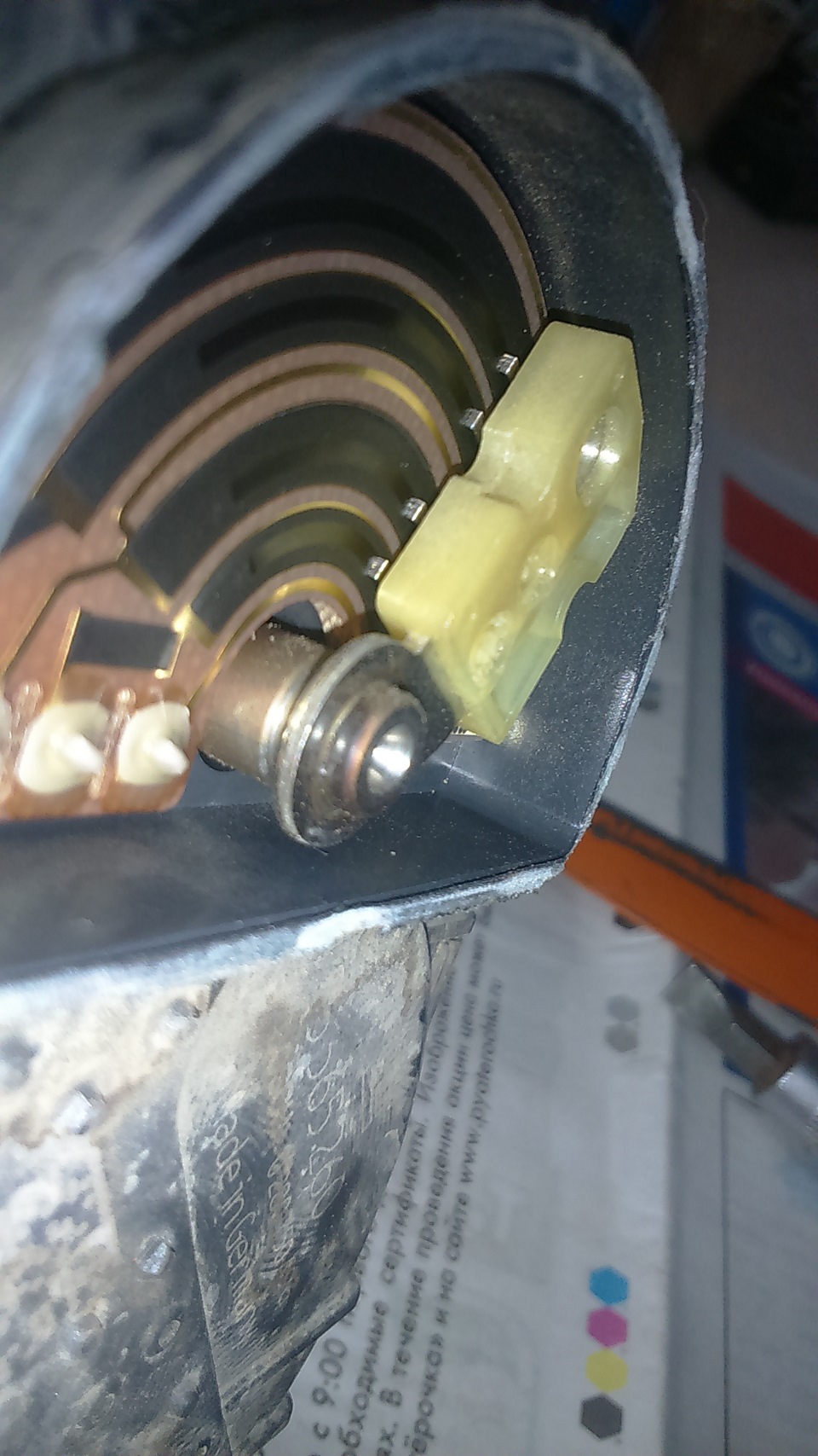

Из того, что еще не трогали - дроссельная. На старых машинах отдельно был датчик положения дроссельной, а тут он встроен в нее и не меняется отдельно. Может он? Дросселька греется охлаждайкой - это может объяснять глюки только на прогретой машине и то, что их небыло в сильные морозы? Кстати, она охлаждайку берет с малого или большого круга?
Погуглил - пишут, что на джейке они часто ломаются именно на этих контактных дорожках:
Мыли хотя бы?

Вот нашел как тестят сам датчик. Там на 3 минуте интересно, когда полурабочий. Может и в моем есть какое-то больное место?
 Мамкин диагност вилкой... :sm13_: Принцип работы потенциометра - не, не слышал...
У тебя контроль положения заслонки малость по другому организован.

Мыли хотя бы?
Там особо нечего было мыть. Вот фотка ее с обратной стороны, когда ее снимали при снятии впускного:
http://www.opel-club...ttach_id=500980
А снаружи вообще блестела. Но все-равно протерли и конечно это ничего не изменило.
Хз, я не электрик и просто нашел видео в инете. Мне кажется, что эти дпдз именно так на всех видео проверяют - по крайней мере я смотрел несколько. Разница только в том, что кто-то смотрит вольты, кто-то омы.
Но на моей дроссельной эта приблуда несъёмная и как ее проверить тогда, если видео неправильное?
И вообще мысль про ее подогрев имеет смысл?
Изменено: ostr, 27 Февраль 2021 - 11:52
А ЭБУ нужно напряжение, снимаемое с потенциометра. Его сопротивление  может быть 5 Ом, а может 50. Но напряжение на нём всё равно  будет распределено пропорционально.
....... И вообще мысль про ее подогрев имеет смысл?
Пробуй, отключай. Могу только добавить, что вставлять трубку вместо дросселя не вижу смысла. Достаточно просто заглушки на подаче\обратке и на дросселе с двух сторон (от грязи).
