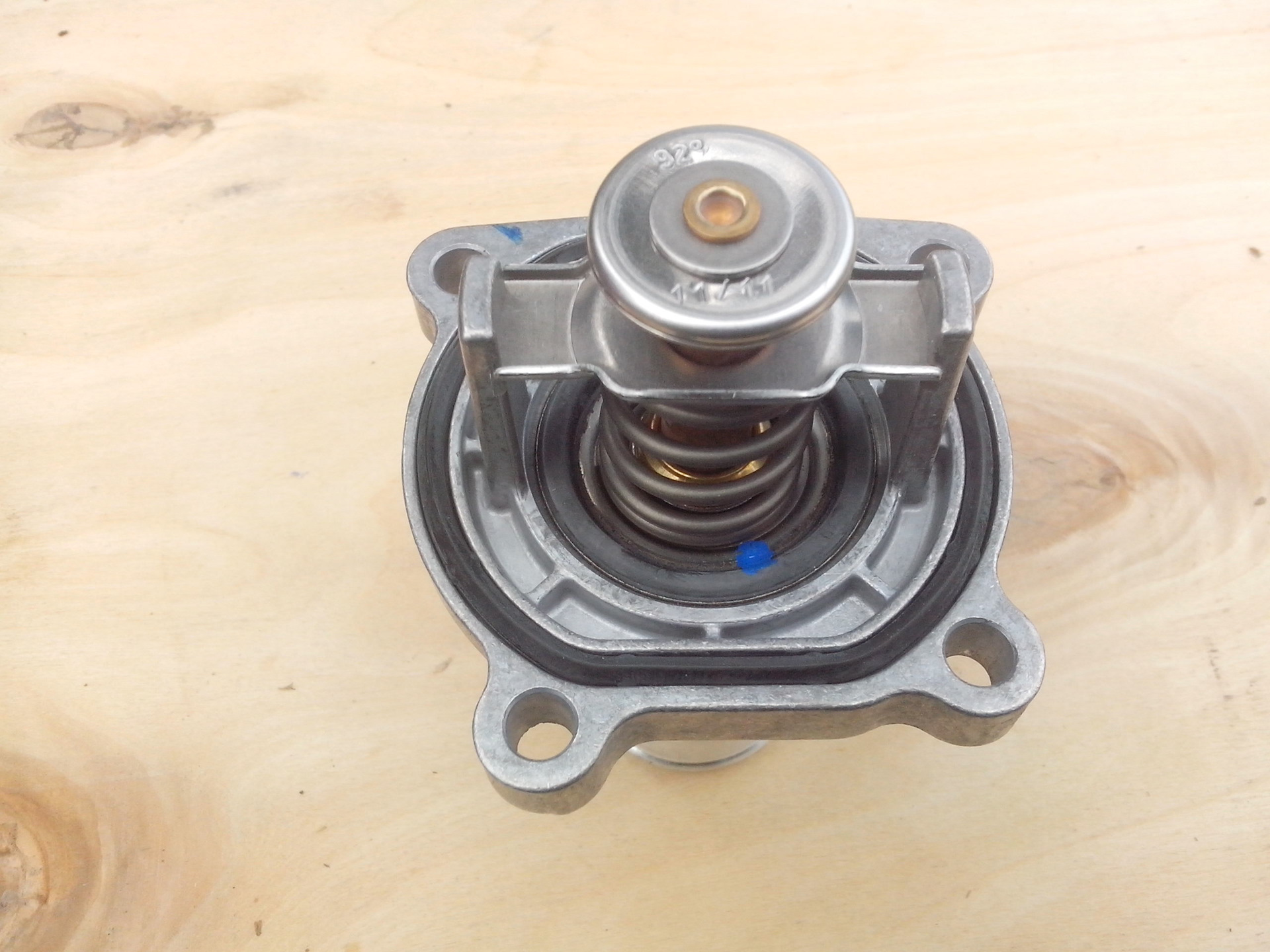

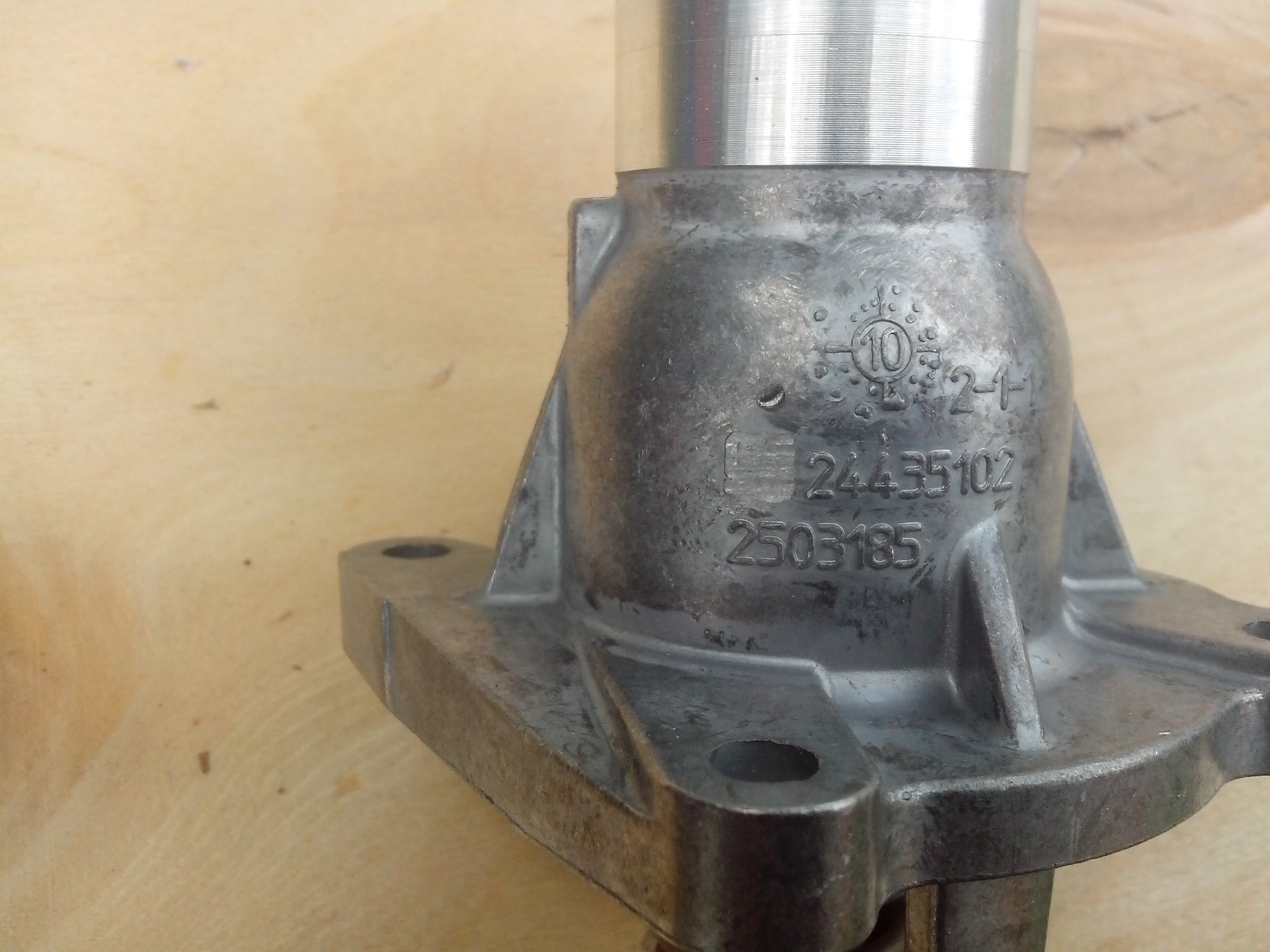

Карлсон будет включаться на 99 и выключаться на 94, если не будет никакой погрешности в колхозном датчике и месте его установки.. Сейчас она пинается реже, но все же это делает и на 95 градусах. Я все же думаю, что причина не в перегреве как таковом, потому что его нет. Причина в оборотах.
Макс отказался прошивать мой мотор, т.к. по его словам мозги именно z16xe1 какие-то там неподдающиеся по простому и в момент прошивки все может зависнуть. Хотя покупая термос я был уверен, что останется только прошить. Теперь же, если идти до конца, то схема такая: https://www.drive2.r...15096679661625/
На термосе реально был код жм с затертой лейбой жм, хотя куплен по коду вахлера(фото не мои - смысл тот же):
https://a.d-cd.net/fc1f676s-1920.jpg
https://a.d-cd.net/21f676s-1920.jpg
Да, он тоже с резинкой, но возможно при более низкой температуре с ней не будет проблем.
P.s. - термос - это хорошо конечно, но что теперь с оборотами? Мне вообще все больше кажется, что это все та же проблема, только вылезла ближе к свету
