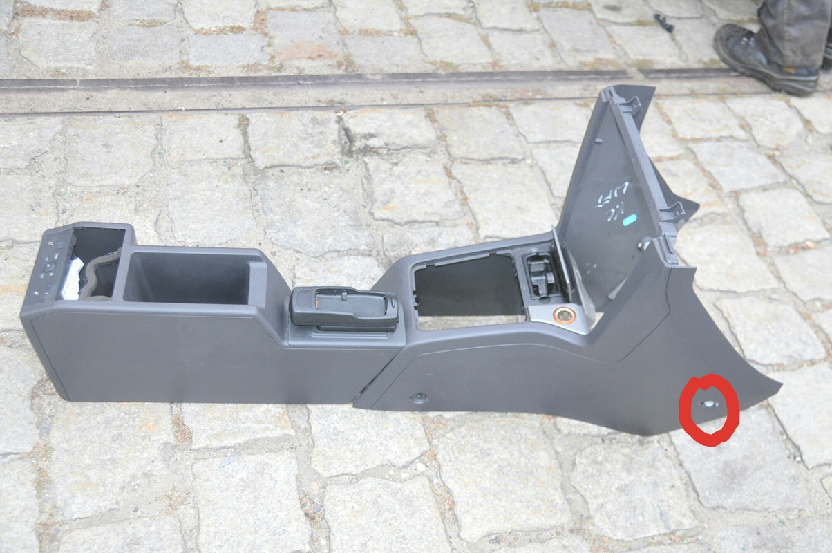

Есть проблема - либо сами двери в замках, либо что то в дверях ( во всех ) ооочень неприятно стучит на неровностях. Ну или в центральных стойках. Без музыки ехать вообще неприятно по львовской брущатке. Мой слух проблему слышит как слева ( сильнее ) так и справа но его не хватает чтоб опредилить причину. Может кто читал или слышал о чём то подобном на дорестайле? Учитывая что его я слышу со всех сторон думаю моя машина не уникальна и такое встречалось раньше.
На петлях люфта нет, стёкла в напавляющих тоже не люфтят да и закрыты до упора постоянно. Может что то в механизме стеклоподёмников со временем разбивается?
#330
Двигатель стеклоподъемников стучит об внутренний каркас

Опубликовано 21 Март 2020 - 07:44
Я это уже полечил, да и проявлялось оно на басах когда вибрировать начинало.
Сдесь звук другого характера - как будто какая то тяга или ешё что то внутри на ямах начинает или в своём креплении стучать/дребезжать или обшивок касается. Причём звук идёт со всех сторон, не с одной двери или стойки. Просто двери разбирал и немного шумил - не пойму что может такой звук давать, вроде там стучать нечему. На стоячей машине как бы я не стучал или не пытался резко дёргать дверь я этот звук повторить не могу - только в движении что усложняет поиск ...

Опубликовано 21 Март 2020 - 08:46
На центральном тунеле, в ногах, есть две большие пластиковые заглушки. Снимаешь их под этими заглушками как бы шпилька и на нее накручена гайка. Отпускаешь гайки, затягиваешь шпильку затем затягиваешь гайку.
Изменено: DimonJ, 21 Март 2020 - 08:46
Спасибо, попробую :drinks: . Но акустически шум от дверей а не от центральной консоли.
Проверь. Эта консоль нервы помотала. Пока случайно не нашел, что открутилось именно там. Звук был как раз с двери или с угла торпеды.Нужно именно перезатянуть, а не просто проверить ;)
Изменено: DimonJ, 21 Март 2020 - 09:21
Аналогічно, мучився десь з тиждень , поки знайшов проблему. Відкрутив, закрутив і все стало ок.

Я так понимаю автомат/механика к крепежу этой консоли роли не играют - и там и там может разболтаться?
Да
