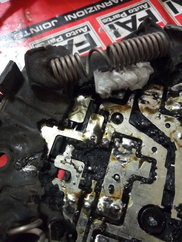

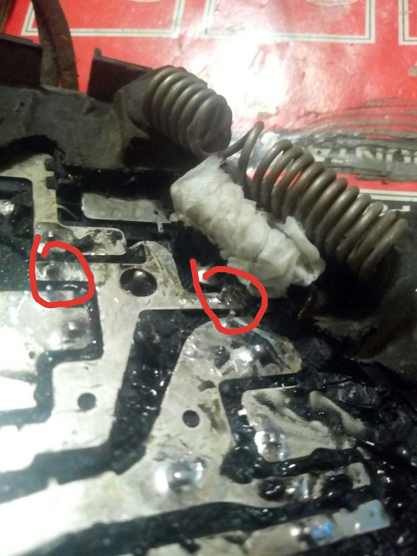

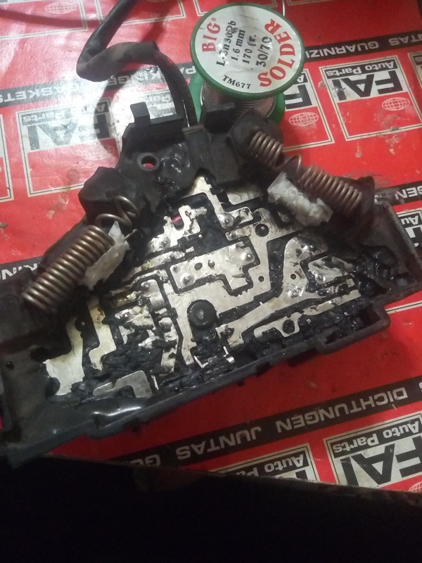

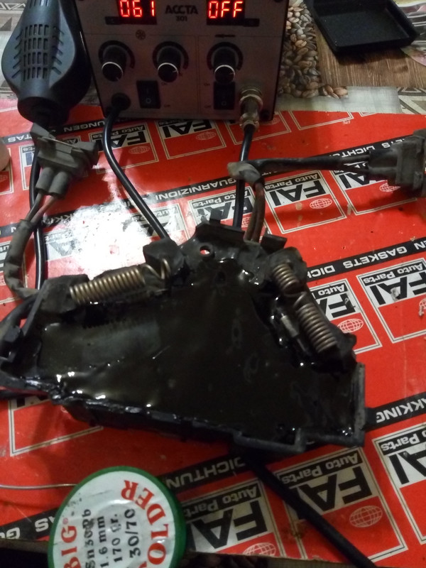

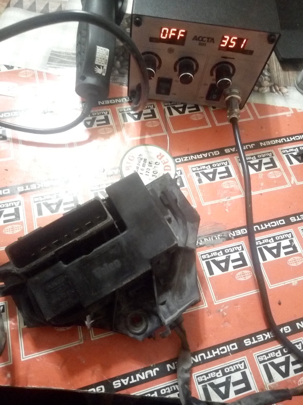

Опубликовано 28 Март 2020 - 00:57
Недавно обсуждали блок вентиляторов радиатора ОЖ.
вот попал в руки такой блок с ошибкой по второй скорости.
Пару фоток ремонта блока самой ра пространенной болячкой, трещина в пайке.
1 час работы.
