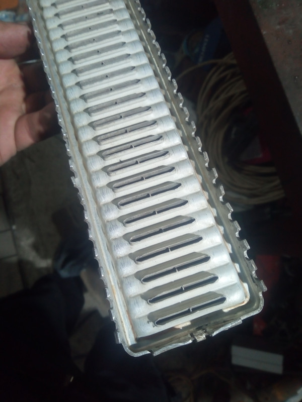

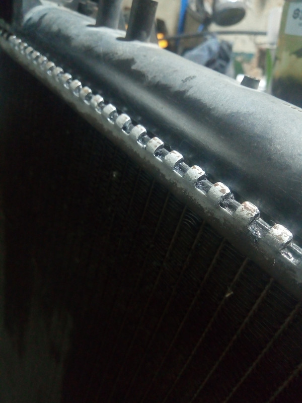

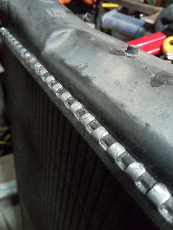

Подтекает радиатор со стороны где типа слив. Похоже в месте стыковки радиатора и пластикового бачка Причем переодидески. За 2000 км, доли примерно 200 г ОЖ.
Замена или можно лечить?
ЗЫ забил, пока не усугубится)))
Можно вылечить. Снять радиатор, развальцевать, намазать хорошо герметиком, обижать га половину, высушить гермет и дожать. Проверено не раз, работает отлично.
Прийдеться міняти. Неоригінал ходить 5 років залізо.
